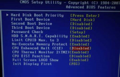

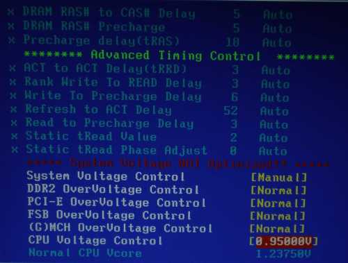

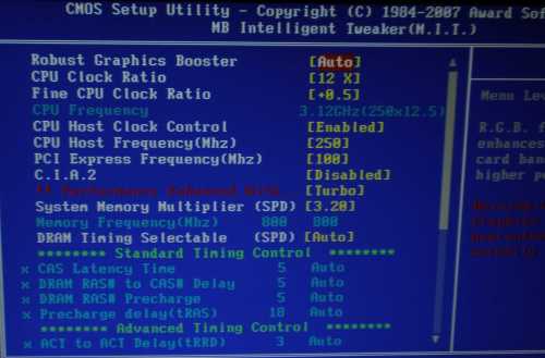

Nos, így állok:
Alap config:
Pentium (R) Dual-Core CPU E5200 @ 2500GHz (gyári hűtővel)
Gigabyte EP35-DS3
Kingmax (KLDE88F-B8KU5) 2x2 GB DDR RAMEzt a rendszert kellene kicsit húzni.
Ezeket a beállításokat kaptam:
MB intelligent tweaker(M.I.T) menü
CPU clock ratio: 12.5x
Host Clock control: enabled
Cpu host frequency: 250
PCI express frequency(Mhz): 100
C.I.A 2isabled
Performance enchance: Turbo
System memory multiplier: 3.20 - 400 (először 3.20 ha megy, utánna 400, ha 400-on nem megy, akkor vissza)
Dram Timing Selectable: Auto
System voltage control: Manual
Cpu voltage control: Amennyit legalul mutat, arra dobj rá 5%-ot...példa: 1.22500 -) 1.28625Advanced bios features menü
CPU enhanced halt(C1E): Disabled
CPU Eist function: DisabledSajnos ezekkel a beállításokkal nem ment, állandóan az eredeti értékkel indult újta (12,5x200).
Újabb tanácsként kaptam, hogy a System memory multiplier: vegyem lejebb 2,4-re, vagy 2-re, illetve a Cpu voltage control: aljára emeljek 10%-os. Amúgy az alja 0,9V, így 1V-ra raktam, de így is csak alap értékkel indult újra. Jelenleg itt tartok.
Néhány BIOS kép mellékelve:
Vélemény, mit kellene csinálnom?
Köszi a segítséget!!!
Pityke78
darál0w #31636 üzenetére
Ezt a beállítást kaptam,d e ezzel nem indult el. Visszaállt autómatikusan 200Hz-re és úgy indult 12,5x200 Hz-en. Mi lehet a baj?
