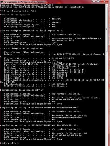

Ipad-dal kapcsolódom hálózati azonosító számsor betűkkel, ip 192.168.11.63, de nincs így se net. Gép rá van dugva az 1-es portra és világít is.

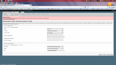

mixi80
mixi80

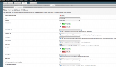

Segítenétek, hogyan tudom - /etc/config/wireless-ben a config 'wifi-device' szekcióhoz hozzáadni: option 'noscan' '1'?
ssh-n keresztül belépek és utána milyen paranccsal tudom ezt hozzáadni?
Szájbarágósan, ha lehet elég kezdő vagyok ebben!Üdv!

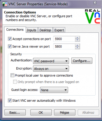

Az volt a probléma, hogy a gépre feltelepített vnc server nem a megfelelő ip címre mutatott, már átírtam és tökéletesen működik.
Köszönöm a segítségeteket!Üdv!

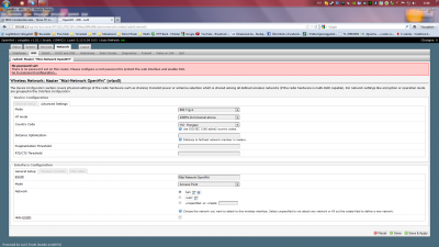

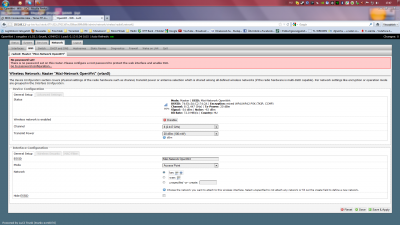

Érdekes, hogy ha a chanel 4-re volt állítva, akkor probléma volt a wifi-vel, utána átállítottam 8-ra és jó lett, próbáltam 10-zel is de akkor nem működött egyáltalán a wifi.Üdv!
mixi80
Ismét problémám van a wifi-vel, próbálok csatlakozni és azt írja, hogy "nem lehet ehhez a hálózathoz csatlakozni". Gyári firmware-rel is csinálta, azóta vargalex féle van fent.
Valaki megoldást a problémára?Üdv!

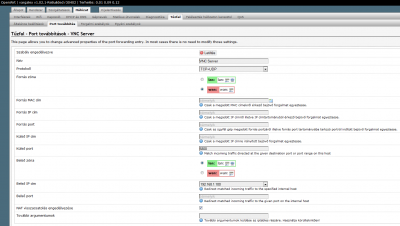

3. Hol tudok portokat adott ip címen ki és be engedni, ezeket beállítani? (gyárinál forwarding/virtual servers volt) Van dyndns címem, és használom a vncviewer proramot és ahhoz kellene!
4. Szeretnék mérést, hogyan mennyi hálózaton belül a sebességem, ez hogyan tudom megtenni? Láttam fent eredményeket!
Segítséget előre is köszönöm!Üdv!
