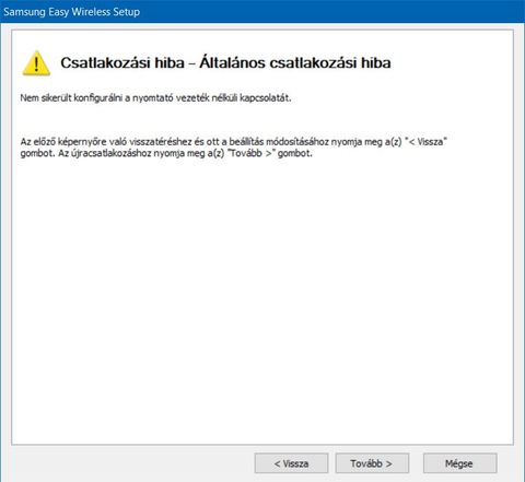

SztiviVander
rogyásig van a gugli azzal hogy ez a nyomtató egyszercsak nem hajlandó kapcsolódni a wifire úgyhogy nem a router hibája lesz ez. pláne hogy a sagecom-ra se csatlakozott. de tele van öteletekkel a net csak keresni kéne, pl reset-eld le a nyomtatót vagy állíts be neki fix ip-t.

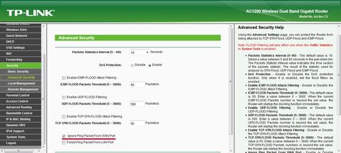

SztiviVander
pedig egyszeru. router allapotlapjan a wan ip egyezik-e azzal amit a whatismyip.com mutat. ha nem, akkor biztos natolt.
mostaban egyre tobbmindenkit allitanak at szo nelkul, aztan akinek kell a kulso ugyis szol. akinek meg nem ott nyernek kb 10bol 8 publikus ip-t. fogy az mar regota, nem csoda ha elkezdenek lassan sporolni vele... -

SztiviVander
csatornat tedd fixre 1-11 koze. milyen wifi szabvanyt ismer az a nyomtato (b/g/n)? 2.4 -re akarod kapcsolni? a routeren a 2.4 es az 5g ssid-je ugye kulonbozo? elso korben ezeket nezd at.
a masik kerdesed nem vilagos hogy mi nem lat mit. rejtett ssid azett rejtett hogy ne latszodjon, olyankor kezzel kell beirni azt is nem csak jelszot. -
wszab
kezdő
Archer C5 router, gyári firmware.
Belső hálóról lehet pingelni, kívülről nem. Az ip cím publikus (94...), nem NAT-olt.
Van valami ötletetek, mit kellene állítani?Előre is köszönöm!

Tegnap vettem egy ilyen routert. Archer C1200 Ver:2Sajnos nem tudom a wifis nyomtatómat (Samsung xpress M2022W) beüzemelni rajta.
Úgy csinálom ahogy a Samsung leírja. A folyamat végén ezt írja :Minden beállítást átnéztem. Jelszó stimmel nagy eltérés nincsen.
BiztonságPA2+PSK AES titkosítással.
A sávszél automatikusra van állítva.
Vendéghálózaton ugyanez.A Telekomos Sagemcom rendszeresen ledobálta a nyomtatót (mást is), de pl az ősrégi WRT54GL el hibátlanul működött.
Másik: ha elrejtem az SSID-t bizony a wifire kapcsolt eszközök nem látják, pedig tudtommal kéne.

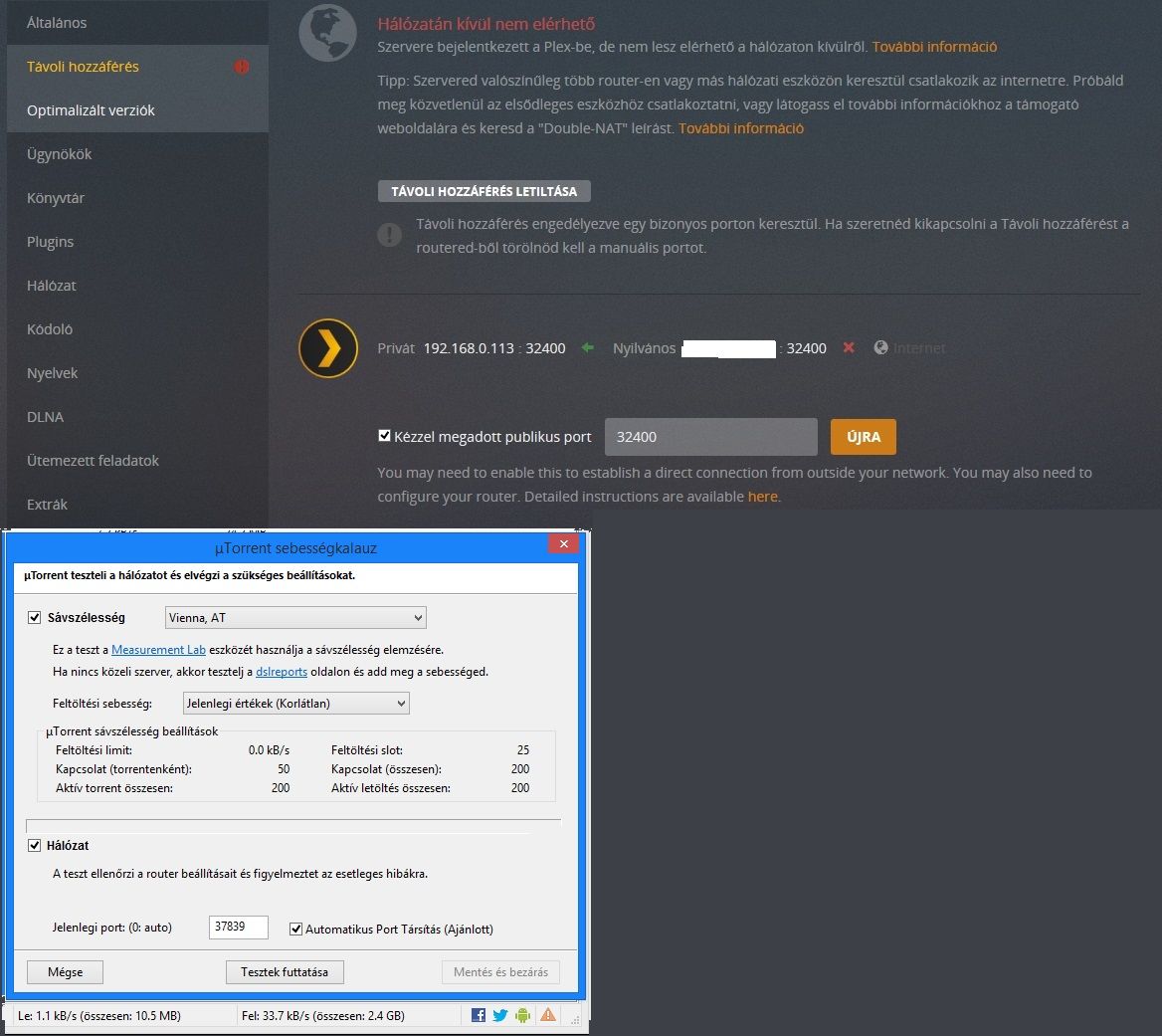

Azt meg nem is értem hogy miért csodálkozol azon hogy ha nem fut a plex akkor zárva a 32400-as port. Mitől lenne nyitva? A port nem a routeren nyitódik, az csak továbbítja. Azért "port forward" a neve nem "port open". Ha a belső oldalon nem hallgatózik senki ezen a porton akkor az zártnak fog látszani kívülről is, meg belülről is. Mellesleg a belső hálózaton is ki lehet próbálni hogy valóban nyitva vannak-e a célgépen ezek a portok, egy másik gépről egy cmd ablakba beírod: telnet célgépIP port
Ha nincs telepítve a telnet akkor vagy felrakod ezt a windows komponenst vagy putty-ot használsz erre a célra.
Ha fekete ablak lesz a válasz villogó kurzorral (netán valami választ vissza is böffent a plex) akkor nyitott a port, de ha rögtön visszadobja hogy nem lehet csatlakozni akkor viszont a célgépen van a gond és akkor nem csoda ha kintről se lehet elérni. -

Eddig is ugyan annál a net szolgáltatónál voltam és semmi gond nem volt az ip cím láthatóságával, mióta az új routerem van, azóta vannak a gondjaim. Az ip cím amit egy my ip oldallal lekérek, megegyezik a plex média szerver által látott címmel, feltételezem hogy akkor nem natolt a hálózat.
Egy program segítségével le ellenőriztem ismét a 32400-as portot amit a plex használ és zárva van úgy is hogy a plex nem fút a gépemen és ki vagyok jelentkezve.
Pl. a 80-as, 22-es port szabad.
Az utorrent tudom hogy nem mérvadó port szempontjából viszont a plex nem hazudik mert telefonról való csatlakozás esetén írja hogy indirect kapcsolódik bár nekem nem tiszta hogy mit jelent az indirect a plex részéről.Van olyan program esetleg ami több infót is kiír egy adott port ellenőrzésénél, hátha rávezet a problémára ?
woodworm
Nofear19 #1607 üzenetére
Szerintem ne az alkalmazás belső tesztjére hallgass, utorrent esetében pl. teljesen fals eredményt ad. Állítsd be a portokat, indítsd el az adott programot és egy online port teszt oldal segítségével ellenőrizd le a működését.
Ha már teszteled, egyúttal egyeztesd a kijelzett ip-címet a router által kapottal, hogy esetleg a szolgáltató nem rakott-e natolt hálózatba. -

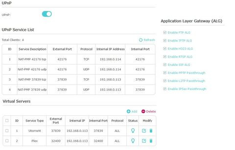

gnandii #1606 üzenetére
Próbáltam úgy is hogy egyenként kivettem a pipákat minden sorból de sajnos nem oldotta meg a problémát.
Az a bosszantó hogy látszólag minden rendben mindazon által hogy a következőket látom.Ha telefonról csatlakozok a plex szerverhez távolról akkor ( Név ) direct connection helyett csak (név) indirect
lehet rácsatlakozni a plex szerverre, igaz így is le tudom játszani a tartalmakat de nekem ez nem tiszta.Az utorrent kliens meg időnként átvált zöldre majd ismét tartósan sárga háromszögre vált.

Már nincs más lehetőségem mint hozzátok fordulni a problémámmal mert már egy hete próbálok rájönni hogy az újonnan vett Archer c1200-as router miért blokkolja az utorrent és Plex média szerver portjait.
Windows tűzfal kikapcsolva ( hogy ne zavarjon be ), routerban a virtual serverhez hozzáadom a portokat, és egy pár pillanatig úgy tűnik minden rendben aztán az utorrent jobb alsó zöld karikáról átvált sárga háromszögre míg a Plex zőld pipából átvált piros felkiáltójelre.Szinte nincs olyan opció amit ne állítottam volna át és vissza.
Tény hogy sokkal több beállítási lehetőség van ezen a routeren de eddig 2 tp-link-es routerem is volt és mindegyiken gond nélkül be tudtam állítani a fent említett programok megfelelő működését.Már egyszerűen nincs ötletem.
Esetleg valaki tudna segíteni hogy mit hogyan kellene beállítanom? -
