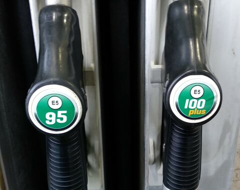

Csabroncka #5983 üzenetére
A kúton. Beálltam tankolni, és már ugye kötelező ráírniuk. E5 volt mindkettőn!

Csabroncka #5979 üzenetére
Pont tegnap néztem, hogy a MOL 95 is, és a 100 is E5...
