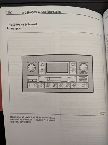

Ez biztos volt már, de minden megoldás érdekelne ezzel kapcsolatban, miszerint
kellene "becsapni" vagy megoldani, hogy mp3-at lehessen lejátszani, akár telóról is. Köszi
(mp3 kazettát már vettem, aminek a végéből vezeték lóg ki és 3,5 jack van a végén, de olyan "okos" rendszer hogy a visszaforgás gátlót hiába vettem ki nem sikerült működésre bírni)[ Szerkesztve ]
tibor72
válasz molnarpeter #4910 üzenetére
Sajnos azt nem írtam, hogy az autó saját hangrendszerét szeretném használni ezért linkeltem be a képet, mivel az még csak kazettás technikát alkalmaz, és jól szól, ez már adott. Köszi
(most egy ilyen hasonló van [link] de nem működik vele )

tibor72
válasz molnarpeter #4913 üzenetére
Lehet, nem látom a fától az erdőt, de ez nekem csak szivargyújtós töltő, nekem pedig külső jelforrás megszólaltatására kel megoldás. Ami úgy fest, végleges megoldásra [ ez ] való.
(Ha az előzményekben nem lettem volna elég pontos a körülírást tekintve, bocsi)

Hálás köszönet mindenkinek (közben megjavult az MP3 casette adapter-em is, de ez a Xiaomi Roidmi nagyom tetszik és nem mellékesen mínusz egy vezeték a javára )
