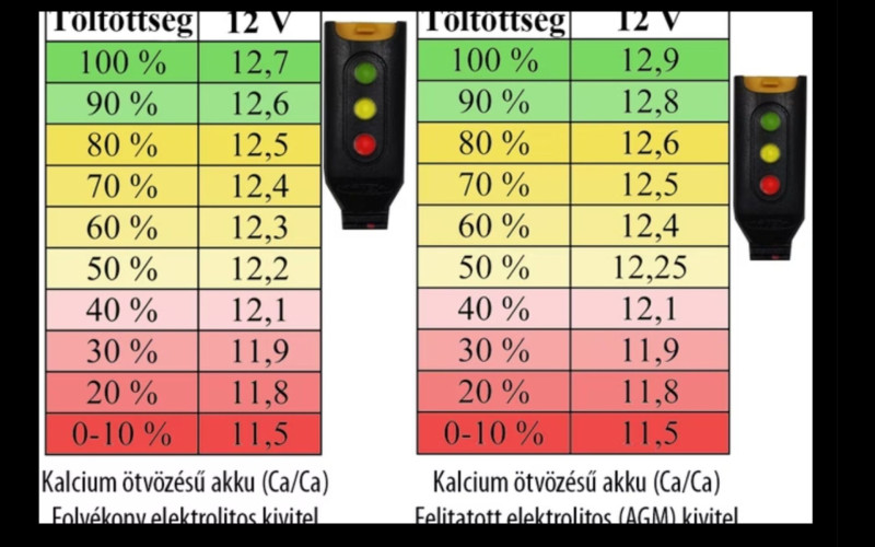

Igen, a 14,2V a töltőfesz, azonnal elkezdi a töltést a nagy akksi, ahogy READY van. Igazából ez a szivargyújtós tájékoztató játéknak jó, de az igazi a kis akksin mérés (és ugye cellazárlatot az sem mutat - amikor terhelésre összeomlik a feszültség). A tutit a terhelővilla mondja meg.

Nem-nem. Írtam a #25084 hozzászólásban, hogy indítózásnál tök normális, hogy 11,9V-ra esik be. Önindítós autónál is így van, itt meg csomó dolog éledezik stb. Olvasd el megint azt a hsz-emet. Pár nap, óra pihentetés után mérj zárt autónál, közvetlenül az akksinál. Egy hibrid simán indít egyébként még 12,2V-ta is, csak az akkunak már nem jó 12,4V alatt (TARTÓSAN, tehát nem arról van szó, hogy indítás után pár mp-ig), mert akkor beindul a szulfátosodás. Ez a 11,9V indításkor kb semmit nem mond az akku állapotáról. Ha nem indítasz, csak "gyújtásra" teszed az autót, azzal is terheled a kis akksit. Ez a mért érték nem mérvadó (szerintem).

Egy normál autónál, ha jár a motor, akkor megy a generátor és tölti az akksit (igen, vannak olyan "újabb" kocsik, amiknél járó motornál nem tölt, vagy felmegy pilanatokra akár 15V fölé a töltés - pla AGM akkuk esetében). Toyo hibridnél (ami nyilván Neked is van, hisz READYt írtál), amint READYbe teszed, már mutatja is a TÖLTŐfeszültséget, ami jellemzően 14,1-14,4V körüli. Akkor is ennyit mutat, ha gatya az akksid, mert a töltőfeszt látod. SZERINTEM ha az akksi tényleges feszültségét akarod látni, akkor vagy csak gyújtásra rakd az autót (2x megnyomod a START gombot a fék benyomása NÉLKÜL), ekkor asszem az autó nem tölti a kis akksit (merülésveszély nyilván, ha sokáig van így), de a szivargyújtó ilyenkor az akksi saját feszültségét mutatja. Ugye azért kell ez a játék, mert a szivargyújtóban csak gyújtáson, vagy READYben van áram. A feszültségmutatásos kütyü "szinte" felesleges számodra, mert jó eséllyel mindig a töltőfeszt fogod látni rajta, ami irreleváns az akku állapota szempontjából és itt nem érdekes kütyüt nézni, mindig lesz töltőfesz, mert nincs generátor, ami tönkremenjen. Azért csak szinte, mert ha csak gyújtásra teszed, akkor sztem az akksi saját fesz-t mutatja. Menet közben, ha 12,8V-ot láttál, az vagy egy teljesen feltöltött akksi feszültsége, vagy pont annyival tölt éppen. Teljesen mindegy menet közben mit látsz. Az akksi szempontjából az ad valami infót, ha leállítod a kocsit és 1-2 nap után (vagy később nyilván bármikor) rámérsz multiméterrel közvetlenül az akksinál. A multiméteres mérés az akkunál jó eséllyel a legpontosabb mérés. Illik 1-2 hét állás után legalább 12,4V-ot mérni. Én csak 7végén autózom, úgy szoktam, hogy leállítom az autót, kinyitom a motorházat és bezárom az autót. Utána szoktam mérni pár nap elteltével úgy, hogy csak felnyitom a géptetőt és mérek. Ugyanis ha akkor nyitnám ki az autót és kezdené élesztgetni a rendszert, akkor kb 11,9-12,2V körül mérnék. Udvarban állok, szeretek ilyenekkel szórakozni, megtehetem
