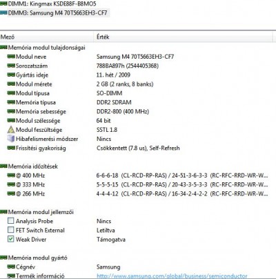

L500-14z-m van.
Alapban ez 2GB rammal van. Vásárláskor rakattam bele +2GB ramot. Nem tudom melyik volt benn gyárilag, de az egyik Kingmax, a másik Samsung. Eltérést csak az időzítéseknél látok:A számítógép\tulajdonságok alatt 3,96GB-ot ír a w7.
A toshiba Pc diagnosztikai eszköz 2048 MB-ot.
Everest ezt írja: Rendszermemória: 4060 MB (DDR2-800 DDR2 SDRAM)
Most akkor melyiknek lehet hinni?Még azt kérdezném, hogy lehet megtudni, hogy dual channel-ben megy e a két ram modul vagy sem? Egyáltalán ez a két modul összefér egymással?
Amúgy a memória olvasás mérés eredménye:
Core 2 Duo T6570, 2100 MHz, Toshiba Satellite L500, GM45 Ext, Dual DDR2-800, 5-6-6-
18, 5725 MB/mpEz jó vagy rossz eredmény?
