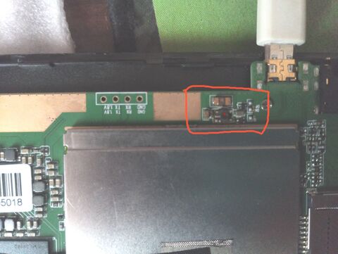

A tablet egyébként működne, működik. Az USB kommunikáció nem megy csak. Mivel nincs rátelepítve driver így az érintő képernyő és az sd kártya nem is működhet. Amíg nem tudom befejezni a telepítést addig ez van. Az égett IC körül méregetve minden jónak tűnik, a tranzisztor is. Csak az IC csere, vagy új panel oldja meg a gondot.
Javítottam már meg tabletet igaz nem ilyen jellegű hiba volt.
WS4603e-5 talán? Egyébként a Teclast-nál is próbálkoztam infót kértem, válasz még nincs. -
Face
Hali,
A korabban linkelt IC eleg eselyesnek tunik de tavgyogyitasban innen mar nemtudok tobbet. Meg kellene nezni modszeresen minden kornyezo reszt is. A USB periferiak mukodese is errol a tapagrol mehet ez magyarazhatja a tobb dolog nem mukodeset. Elkepzelheto hogy otgn tulterhelodott, bar nem szabadna belehalnia. Valoszinuleg dolgozik a kinai faktor is benne.

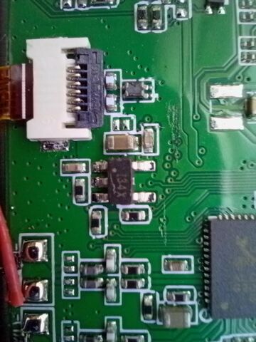

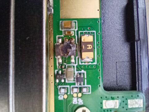

A fotón nem látszik jól mer rossz a fotó de csak az ic szállt el, égett meg de a környezete nem sérült meg.( látható módon nem )
A hiba éppen windows telepítés végén következett be és a driverek telepítését már nem tudtam megcsinálni.
A tablet működik annyiban, hogy a win elindul rajta de driverek hiányában nem lehet használni, nincs wifi, nem megy az érintő képernyő,.Mivel igy az sd kártyát sem látja nem tudom onnan sem felrakni a drivereket.
Megméricskélem a környezetet és próbálok egy jobb fotót készíteni.
Ha sikerülne az alkatrész azonosítása a cserét meg tudom oldani, a külföldi megrendelés sem probléma.
A Techlast ilyen 5 lábú ic-t sok tablet alaplapon használ a csatlakozók közelében.

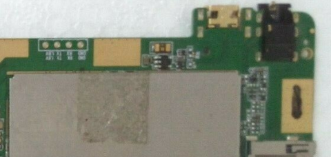

Alakulnak az infók. Ebből arra következtetek, hogy az akkutöltésért felelős áramkör ép, így tehát kezd beigazolódni, hogy az OTG 5V-ot ellátó ármkör sérülhetett, vagy annak túlfesz védő elemei (ami kifelé küld 5V-ot a porton a külső eszközöknek). Ha fizikai égésnyom látható akkor a táp IC csere minimum szükséges lesz. Ha nem látszik semmi "csak" nem működik akkor elsőként a közelben látható polyfuse folytonosságát mérném meg (legnagyobb SMD "tégla" a kép szerinti irányt nézve az IC felett). Tudod ellenőrizni hogy túlélte-e a gép többi része, ha külső preparált OTG kábel USB 5V szálát külső 5V-ról megtáplálod közös GND-vel. Ha amúgy túlélte újra látni fogja az eszközt. Ha zárlatos, akkor vagy túlfesz védő elem is kiment, vagy egyéb sérülés is lehet a lapon. Ha a képen látható SOT23-5 tokozású IC lábkiosztásából legalább a táp és a GND pineket meg tudjátok mérni-mondani, akkor lehet körvonalazni, mi is lehetett az.

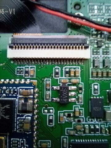

Egy lehetséges versenyző:
Face
Ilyenkor meg szoktuk vizsgalni milyen aramkori kornyezetben van es abbol lehet kovetkeztetni mi lehet az. A port a kozelben a micro hdmi? Latok mellette egy smd sontot vagy polyfuset is talan, ha a sima usb csati latszik a kepen lehet hogy valami otg power IC. Hogyan, milyen korulmenyek kozott fingott ki?
