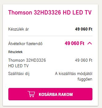

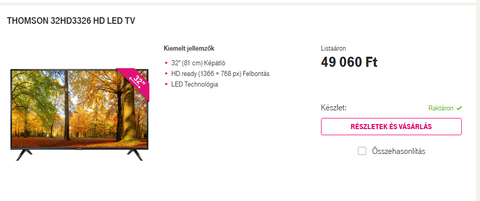

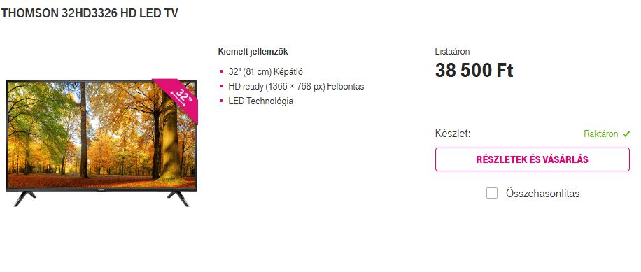

Azért, mert rájön a Telekom kedvezmény. És szerintem a menüben a listaár volt neked kiválasztva, mikor rákattintottál a TV-re. Válaszd az "ozhoni előfizetéssel" menüpontot, és annyi lesz az, amit először láttál. Csak akkor 2 évet alá kell írnod valamelyik szolgáltatásra.
[ Szerkesztve ]
