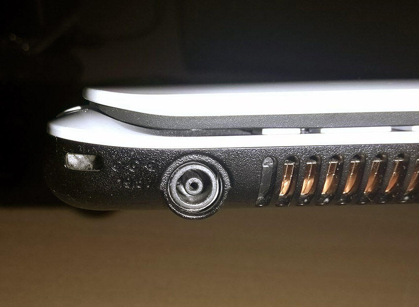

Van egy 8 éves, tökéletesen működő backup-ként használt Sony VAIO laptopom. A héten viszont szerintem megadta magát az alaplapi töltőcsatlakozó forrasztás, mert mozog az egész, ha bedugom a csatit. Tudtok ajánlani Budapesten jó laptop szervízt, vagy ezzel a problémával csak random vigyem be valahova?
Köszönöm a segítséget! -
