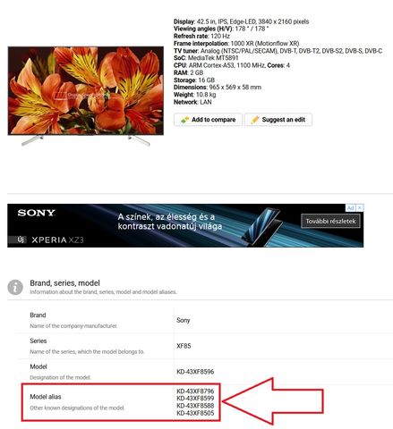

Ha jól emlékszem 43XF8505 van a bal felső sarokban. Írtam, hogy 2 helyen is bordó volt az MM piros, kíváncsi vagyok majd, hogy mit hozol ki belőle kalibrálással. Középen jobb oldalon látható 49XF7005-nek nagyon szép, természetes pirosa volt, pedig ezek csak úgy kirakott, minden beállítás nélküli készülékek.
Joshi
pinnacle #42798 üzenetére
Szinte biztos hogy mindegyik modellben ugyan az a SoC van, csak szoftveresen korlátozták a nagy áruházi modelleket 1000-ről 800Mhz-re. Évekkel ezelőtt kitárgyaltuk, hogy az órajel adott szérián belül nem mérvadó főleg nem 800 vs 1000Mhz-nél. Nincs az az élőlény aki ezt a különbséget észre vegye.
Most rákerestem a régi 49X8505B tévém tesztjére, és az AVForumos tesztben nagyon jókat írtak ennek a modellnek a kontrasztjáról. A natív kontraszt Adv Contrast Enhancer (ACE) megoldással 2600:1 ami iszonyatosan jó. Ha rákerestek a nevemre ebben a fórumban, akkor láthattok képeket és mindenki azt írta hogy azért néznek ki így a képek mert olyan körülmények között fényképeztem. Pedig nem, tényleg brutál jó feketéje volt a tévének IPS-hez képest. Persze trükkel, és tök sötét szobában már nem volt olyan jó, de ott a VA se olyan jó.
Egyébként 2014-ben vettem ezt az IPS paneles tévét 350k-ért (49"-os), ennél csak jobb lehet a 43XF8505 mivel azonos széria de csak volt fejlődés a néhány év alatt.

Én pont azt próbálom elmagyarázni, hogy nincs Motionflowban különbség, mindegyik 1000Mhz-es. Amúgy sincs szerepe ennek. De én úgy tudom, hogy a Sony számozásának utolsó két karaktere csak a felszereltség és kinézetben térnek el egymástól. A lényeg az XF85, az mindegyikben ugyan az. De ha felmész a Sony honlapjára ott is XF85-öt ír, nem 8505 vagy 8596-ot.
ui.: persze félrevezető, mert amíg a 43XF85 IPS paneles addig a 49XF85 VA. Na mind1 ebbe most ne menjünk bele, ez is megérne egy misét.

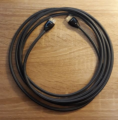

Ma vettem át az Audioquest Pearl 3m-es kábelt, gondolom neked elég lenne rövidebb is.
Nagyon puha hajlékony 6mm vastag kábel.

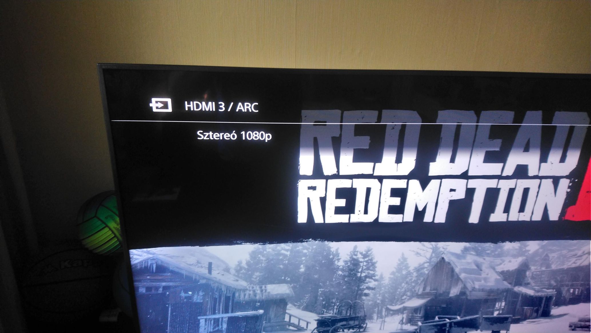

Kérlek segítsetek mert megőrülök. 1 hete vettem Sony 55XF9005 tévét.
Kötés: (TV oldal HDMI 3 ARC) nagysebességű HDMI kábel.
Sony erősítő (STRHD550) nagysebességű HDMI kábel.
Az erősítőre van rákötve PS4 (GAME bemenet) és egy PC mindkettő nagysebességű HDMI kábel.
Ezt szeretném használni. Kép/hang jön-megy ahogy kell viszont ha PS4 vagy a PC van megjelenítve akkor felül folyamatosan megjelenik a bemeneti jel infotmáció. (HDMI 3 ARC 1080p) Mintha éppen akkor kapcsolnák oda. Random időközönként megjelenik játék közben vagy a menüben állva illetve PC-n is. Nagyon idegesítő.
Amit eddig probáltam, új kábelek ilettve kábelek csréje, szoftverfrissítés TV-n, Factory reset az erősítőn és a tv-n is. TV és PC külön könektorba dugása és/vagy kihúzása (földhurok ellen) Eddig semmi sem segített. TV adás közben ok de semmi másra nem jó. Ugyan ez az összállítás régebbi Sony tv-vel tökéletesen megy. Ha közvetlenül a PSt kötöm a TV-re akkor a kép ok viszont azt szeretném ha az erősítőn át menne a PS és a PC hangja is. Légyszi segítsetek ha tudtok mert már minden ötletem elfoygott. Előre is köszi ha valakinek van bármi tippe. -

A tv-m kld-55w756c semmi csatornát nem jelenit meg. a beállitásoknál ha a csatorna beállitásokra megyek akkor is csak feketeség és nem történik semmi.
Hazajöttem bekapcsoltam és ez fogadott.
Más tv-t a kábelre dugtam és hibátlanul megy.
