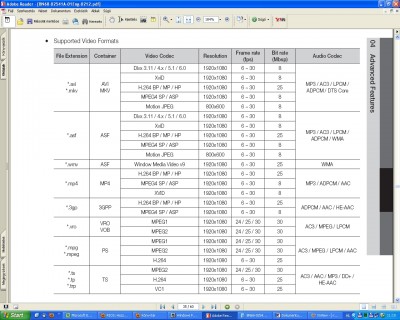

A TOOLS gombbal lehet a képméretet is váltani MODE1 MODE2 ORIGINAL
+ a hivatkozott oldalszámok szerint az összes képbeállítási funkciót lehet használni.Ha jól értelmezem, a nyelv választást is támogatja bizonyos fájloknál
'Audio You can enjoy video in one of supported languages as required. The function is only
enabled when stream-type files which support multiple audio formats are played.'
