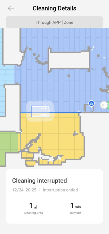

Graphics #28533 üzenetére
A kék vonal a burkolat váltó, jelöltem neki.
A kék kocka a zóna amit én jelöltem ki, mert ott hagyta ki előtte is a takarítást, mintha érezné ott valamit és elkerüli.
Itt is körbe megy a kék kockán/zóna területén és mi T aki kész van hazamegy.
Beállítások rendben van, egyéni beállítás van minden helyiségre, illetve a beállításokban is mindet beállítottam az elején, mindig ez az első dolgom.Szőnyeg területes is pontosan van a szobában, magának érzékelte és tökéletesen jelölte.
Az nem szethagyott takaró, hanem a fára ráhúzva volt és azzal betakarva a talp, hogy ne látszódjon, de leszedte a fáról, máskor meg a semmit is észre veszi és jó nagy területen kikerüli.😅
Itt egy videó mit művel a szőnyeg mellett, mikor csak simán elkellen mennie mellette egyenesen.
De a ház több részén is ilyen hülyen pörög összevissza..https://youtu.be/B_9QiroOAp8
A kék vonal és a teglalap mit jelöl a térképen?
Valamiért megszakad a takarítás. Valami csak nem oké.
Értem hogy egy másik géphez hasonlítod, meg hogy miért megy farolgatva neked ez zavaró, de akkor jelöld ki a szőnyeg helyét pontosan a térképen.

Én két nap múlva üzemelek be egy L10s Ultrat, kíváncsi leszek, de a legolcsóbb Dreame D9-cel sose volt bajom tavaly.
kóóó
L10S Pro Ultra Heat gépről lenne szó.
Mi a picsáért hagy ki területeket, 3x ment végig az utolsónál zónába beállítottam, hogy amit kihagyott menjen ott, de mégis kihagyja.
Semmi nincs ott, szabad terület.
Más helyeken is ha megy kihagy területet és folytatja tovább, mikor a szoba közepén laminált padló van végig, akadály a környéken sincs.
Nem koszos a szenzor 1 napja töröltem meg, takarítottam át az egész gépet.
Mutatom képen:Már kezd felbaszni ez a gép.Nem elég, hogy csöpögteti a vizet mindenfelé, meg a régi xiaomi 1st gépem is jobban ment végig a térkép szerint, nem hagyott ki soha területer nem összevissza farolgatva megy a szőnyeg mellett el, mikor csak simán egyenesen kellene mennie.
Nagyon gáz, hogy ez rész visszafelé fejlődött, nem előre.
Ma is a karácsonyfa talpnál is volt egy takaró szar azt is felszívta elakadt, hazaértünk és nem volt kész a ház, a főzés utáni szemeten végig kellett baktatni, így lehet újra az egész házat csinálni, ami alapból lassú a régi xiaomihoz képest..... -

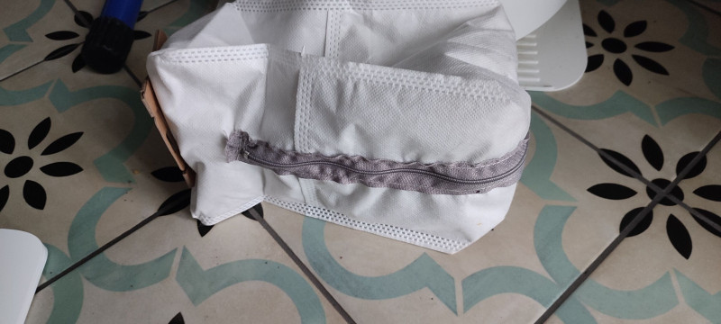

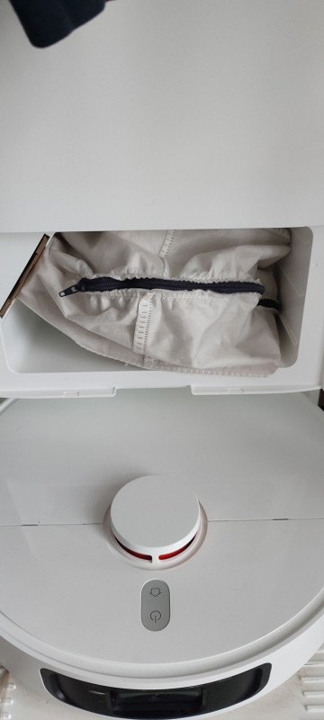

Luc001
Egy kis spurkodás
Van 3 cica es 2 kutyus a lakásban, igy a porzsák 2 hét alatt tele lesz szőrrel. A porzsákra vartam cipzárt így tudom üríteni.

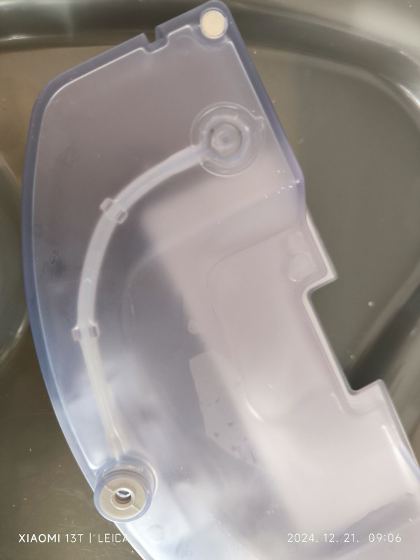

Yellow73_a #28521 üzenetére
És hogy lehet mentést készíteni?
Logeeen #28522 üzenetére
Hát ha megnézed azt a fotót, akkor nem, ez nem szivattyú.
A szivattyú máshol van. Méghozzá a gép belsejében.
Ez szerintem mindössze egy összekötő cső, amivel azon a kis bütykös csatlakozón keresztül szívja a vizet a gép belsejébe.Szétszedős videót nem talátlam erről a gépről, L10s Pro hasonló
A képen, amit betettem ide, a szürke műanyag csatlakozós rész a gépben találhaót, arra cuppan rá a tartály. Szerintem. Sajnos csak L10s Ultra szétszedős videót találtam és ott azért bőven van eltérés belül.
Talán az L10s Pro GEn2 megmutatja hol lakozik [link]
Ott látni fogod 4:40-től hogy kanyarodik a cső és úgy már érteni fogod hol van a motor.

Logeeen
Yellow73_a #28504 üzenetére
Ebben soha nem lehetett hallani ilyet.
Luc001
Ha valakinek kell gyórsan egy Xiaomi x20+ 173990Ft-ért, van egy rendelésem helyszini átvétekkel (11 ker.-be ) ami nekem nem kell.
Logeeen
Van egy xiaomi s10+ itthon és észrevettük, hogy felmosásnál nem fogy a desztvíz a tartályból.
Esetleg van valami ötlet, hogy mi lehet a gond?A mopot vizezzük előtte.
Próbáltam belefújni visszafelé a tartályba, kicsit bugyogott a benne lévő víz, nem tudom mennyire kellene.
Gondolom sima gravitációs rendszerű...Köszönöm előre is a segítséget!
