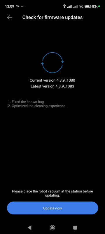

X20+ -hoz érkezett ma frissítés.
Semmi konkrétumot nem írtak, és még nem ment azóta, de gyorsan települt.

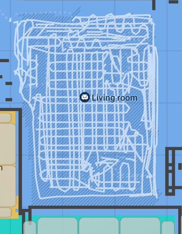

Kormi76
simico #28234 üzenetére
Végignéztem az egész táncot. Nem volt a szőnyegen semmi, sima egyszerű szőnyeg, felhajlott széle sincs.
A szenzor kosz gyanús, annak tisztítására jobban oda fogok figyelni, kezdő vagyok ebben.QRevo S egyébként a gép. A szőnyeg pedig egy IKEA Stoense, de már eléggé össze van tömörödve.

simico
Kormi76 #28230 üzenetére
Nem lehet, hogy kicsit maga alá gyűrte néhány helyen a szőnyeget vagy a szélén felhajtotta maga alá? Egy-két alkalommal nálunk felhajtotta és maga alá gyűrte olyan szőnyeg szélét ami egyébként nem szokott gondot okozni neki. Bár ilyen sok, ennyire durva kóválygás akkor sem volt. Esetleg valami kisebb akadályra ment rá ami beragadt alá és néha eltérítette.
Kormi76
Szerintetek egy teljesen szabályos, akadály nélküli szőnyegen mi az oka ennek az összevissza kóválygásnak?
Zóna tisztítás volt, csak porszívás. A szőnyeg területénél kisebb rész volt direkt kijelölve, nem lógott túl a zóna.
