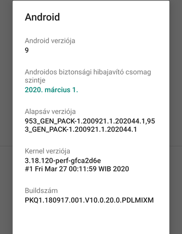

kopepe
Ez készülékfüggetlen [Android(9.0)] Talán ez jó lesz.
148 oldal.[ Szerkesztve ]

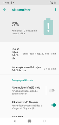

Itt nem háttérben futó alkalmazások lesz a gond. Hanem a frissítésnél volt valami gond, ami miatt szerintem nem tudott deep sleep-be menni, és magasabb órajelen tartott a procit. Külföldi fórumokon is olvasgattam utána, mert engem is nagyon zavart, hogy 1-1,5 napra lecsökkent a készenléti idő.
sicc33
Ígértem, hogy jelzek mi lett az eredmény. Mégsem lett visszaállítva. Még. Az akku merülés pár ciklus után beállt és most nagyjából ugyanazt hozza mint korábban.
Viszont már kétszer kellett újraindítani, mert az érintést nem érzékelte. Mintha olvastam volna korábban hogy jelentkezett ilyen probléma másnál is ...

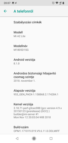

Nem tudom hogy a mindenhol alatt még ezen a típusspecifikus fórumon kívül mire gondolsz, de hülyeségek miatt nem szállok vitába.
Szerintem az egy szar telefon amit nem lehet lefrissíteni mert nem fog működni. Nem tudom mi nem volt érthető. Eddig úgy ahogy működött - tökéletesen soha nem - de együtt tudtam élni apróbb hibákkal. Mint előttem is írták, szerintem elvárható hogy ha kijön egy frissítés az ne rontson a működésén hanem hibákat javítson. Ha egy gyári frissítéssel oda sikerül a funkciókat javítani hogy a telefont véletlenszerűen nem lehet felvenni mert csak csörög de a képernyőn semmi erre utaló jel nincs, vagy hogy nem lehet lerakni mert a hívás végén a képernyőt nem lehet felébreszteni, az szerintem kifejezetten kimeríti a szar jelentését ebben a kontextusban. Az is elvárható hogy ne kelljen főzött romokkal cukrászkodnom hogy egy gyönyörű képzavarral éljek. Volt ilyen is, csináltam olyat is, telefonból téglát, téglából telefont, nekem nem érte meg a kísérletezés.
Egyébként még nem vágtam földhöz. Vagyis igen, de nem direkt, viszont nem is lett baja.
Hiszen Baja egy város, a 9-el pedig legfeljebb azt jelentheti hogy kilencbe aprít, helyesen 9-cel.
Az pedig hogy neked van egy szubjektív véleményed, telejesen indifferens a tényektől, pláne (de nem feltétlen) mások véleményétől. Próbáld meg ezt kulturáltan feldolgozni.
/picsogás -
Skel91
Már megbocsáss, de ez nem lelki kérdés. Fizettem egy termékért amihez jár a terméktámogatás. Tán picsogás-e ha szóvá teszem hogy nem kaptam terméktámogatást?
Egyébként az eredeti bejegyzés lényege az volt, hogy évek óta arról folyt itt a diskurzus hogy éppen melyik frissítéssel milyen hibát sikerült bevinni a telefonnak. Ebből én semmit nem tapasztaltam, mondjuk hogy stabilan ugyanúgy nem működött egy pár dolog mint előtte sem, én meg bíztam benne hogy na majd a következő bugfix kijavítja. Egyszercsak a legutóbbival aztán minden teljesen elszaródott, pont úgy ahogy a többieknek évek alatt (plusz még egy kicsit), csak nálam egyszerre. Ez szerintem érdekes. Ez egy tapasztalat, sőt még a véleményem is benne van. Ezt akkor is le fogom írni ha neked nem tetszik.
És bármennyire is rám akarsz beszélni dolgokat amik egész egyszerűen nem történtek meg, én elfogadom hogy neked a Android 9-cel működik, ezt nem vontam kétségbe. Én arról beszélek hogy nekem 10-zel, meg a legutóbbi minor frissítéssel nem annyira, és többen is azt írtuk hogy irreális másfél-két éves exploitolt biztonsági résektől hemzsegő oprendszere kényszeríteni a usert.
Ennél érthetőbben nem tudom leírni. -
