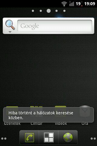

Hello! Feltettem a ROM-ot és nekem sincs térerőm.Hol találom az update.zip-et.Csak hívni szeretnék.

szia!
feltehetőleg ez azért van mert 2.3-ra raktad rá, ha visszarakod a 2.2-t és utána a CM7-et rá akkor jó lesz, viszont van egy fél-megoldás is (azért fél mert a kedves fejlesztő nem képes úgy beosztani az idejét hogy legyen a ROM-ra is elég ideje), van egy update.zip a fórumban , ha azt felflasheled akkor hívni tudsz viszont a mobilnet továbbra sem működik
amúgy ez az egész azért van mert a 2.2-nek és a 2.3-nak más a baseband-ja -

feltettem a ROM-ot, el is indul meg minden betölt csak nem csatlakozik hálózathoz és fiókba se tudok bemenni. Ezáltal hívni se tudok senkit.
Kérlek segítsetek!!!!!!! -
