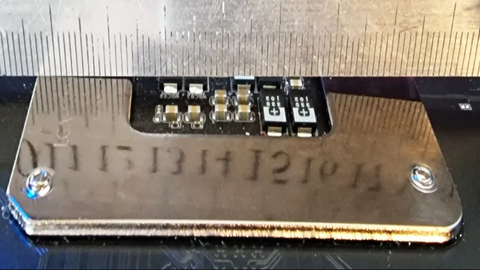

#16939776
Az az smd alkatrész amire a vonalzót rá állították, annak a magassága nettó 2,8mm, forrasztással együtt 3mm lehet. A backplate meg 2,38mm magas. Ha egyenes lenne a backplate, akkor 2x0,62mm azaz 1,24mm lenne a rátámasztott vonalzó elálló végénél. A kép szerint a (vonalzó skáláját felhasználva referenciának) meg van az ~4mm. Sok-kevés?
