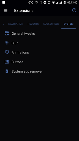

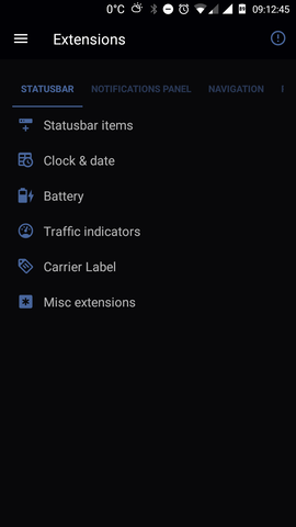

bb71: ezesetben elég sok buzerálási lehetőség van, csatoltam az extensions részt, de még akad más is, ha van valami amire konkrétan kíváncsi vagy utánanézek

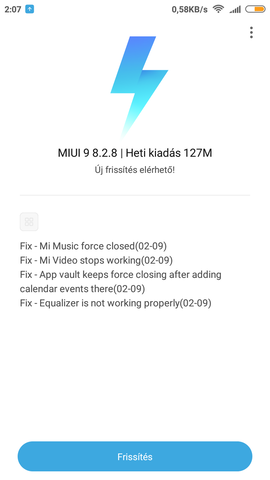

Van egy kis gondom.Az éjszaka a feleségem telefonja elkezdett frissiteni,de sajnos az asszony megzavarta...
Belenyúlt,megszakította,nem tudom,de azóta csak pár felíratig jut el a telefon.Ilyenek,hogy"az android phone alkalmazás leáll",vagy"system folyamat nem válaszol".
Kérdés:hogy tudom kikapcsolni,hogy telejesen pihenjen,majd délelőtt foglalkozom vele,ha lesz időm.
A másik:ha letöltök egy fw-t memóriakártyára,azt a gyári recoval fel tudom telepíteni?
A telefon nincs piszkálva,Globál dev van rajta,minden gyári. -
