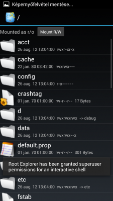

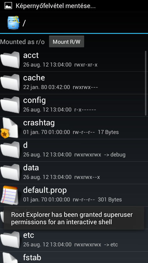

Nekem az ES jött beSE -s vackokat egy ROOT után lelehet törölni illetve ROOT Explorer-rel mondjuk. Vannak azért amik feleslegesen futnak a háttérben Fun & Downloads és társai.

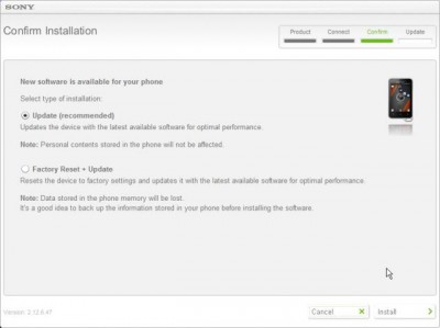

2. Telefon kikapcsol majd SEUS,PCC-vel frissítés. Értelemszerűen ne a Factory Reset + update opciót válasszátok.

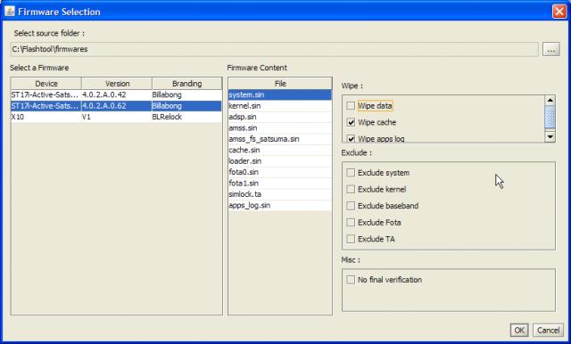

Flashtoolal való frissítés esetén a wipe data elől a pipát kapjátok ki.

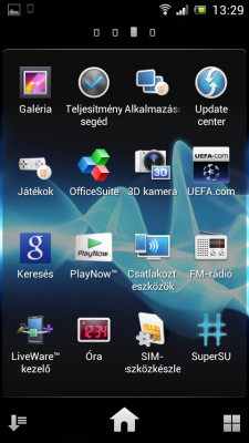

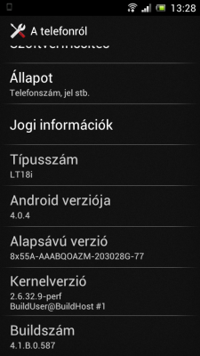

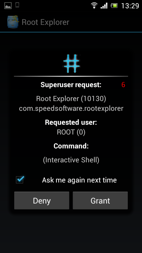

Sajna akkor úgy néz ki 587 -es rátolása után mindenképpen bukó a ROOT ?!
Nekem amúgy OTA -n nem akarja felajánlani pedig a SUS egyből. (Titanium backup -al csak fagyasztva voltak a gyári cuccok nem töröltem semmit. Systemui lett csak modosítva a kapcsolok miatt)4.0.3 -as kernelcsere megy szolgáltatós telefonnal (ebből kifolyólag zárt a BL) is vagy csak nyitott bootloader-el ?
"egyenlőre muszály biciglizni külömben..."
G4bi89
darvinya #11062 üzenetére
Köszi ezt kiprobálom közben úgy néz ki van egy másik megoldás is
SUS frissítésből csináltam ftf -et ezt feldobtam a telóra wipe data,cache,No final verification...
Majd ezek után simán ezzel "Root_Exploit_OneClick" simán rootoltam. Bekapcsolás után megjelent a SuperSU és valóban ad root jogokat is.
tesztelveAmi viszont érdekes, hogy ennek ellenére az update center feldobott egy frissítést ami szintén .587 és 0,1Mb és azt írja, hogy gépen keresztül frissíthetem

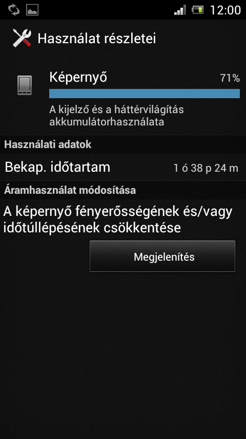

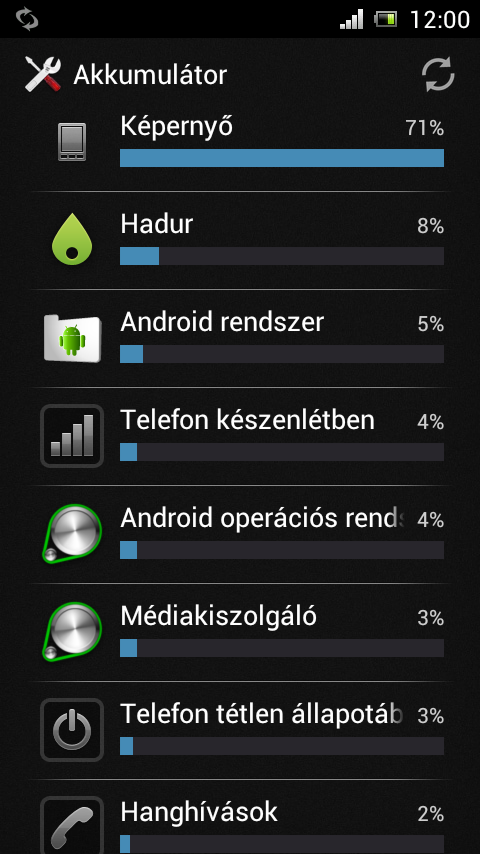

Névjegyzék valóban gyorsabb az feltűnt már illetve mintha az aksi idő is jobb lenne mert délután 4kor 70% -ig volt csak feltöltve a teló most 32%. Ez alatt volt wifi,3g,gps,5perc játék és a képernyő több mint 2órát volt tapicskolva.
Tudom mindenki másképpen használja a telót de ha ezt nézem akkor 3 óránál többet is kibír ami a képernyőt illeti...#11084: 100MB alá nem igen szokott menni a memória általános használat mellett. Játéknál vagy valami memóriaigényes cuccnál meg úgy is kilövi a háttérben a marhaságokat.
