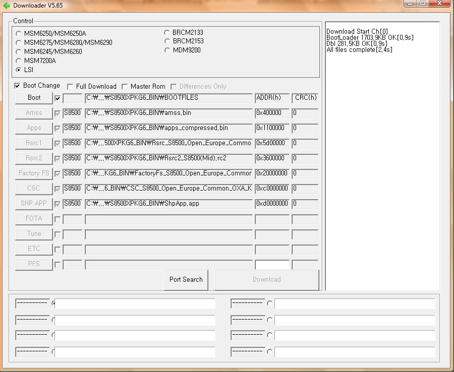

kasee
Felraktam Én is a S8500XXKK5 türkye -t, hát Nekem Én kipróbáltam anno az 1. bétát...ég és föld. Jó lesz ez:-)
Egy kérdés, nem lehet beállítani hogy ne csak a képernyőfeloldó/lezáró gombra éledjen a képernyő? 1.2 ben lehetett barmelyik gombra tenni
