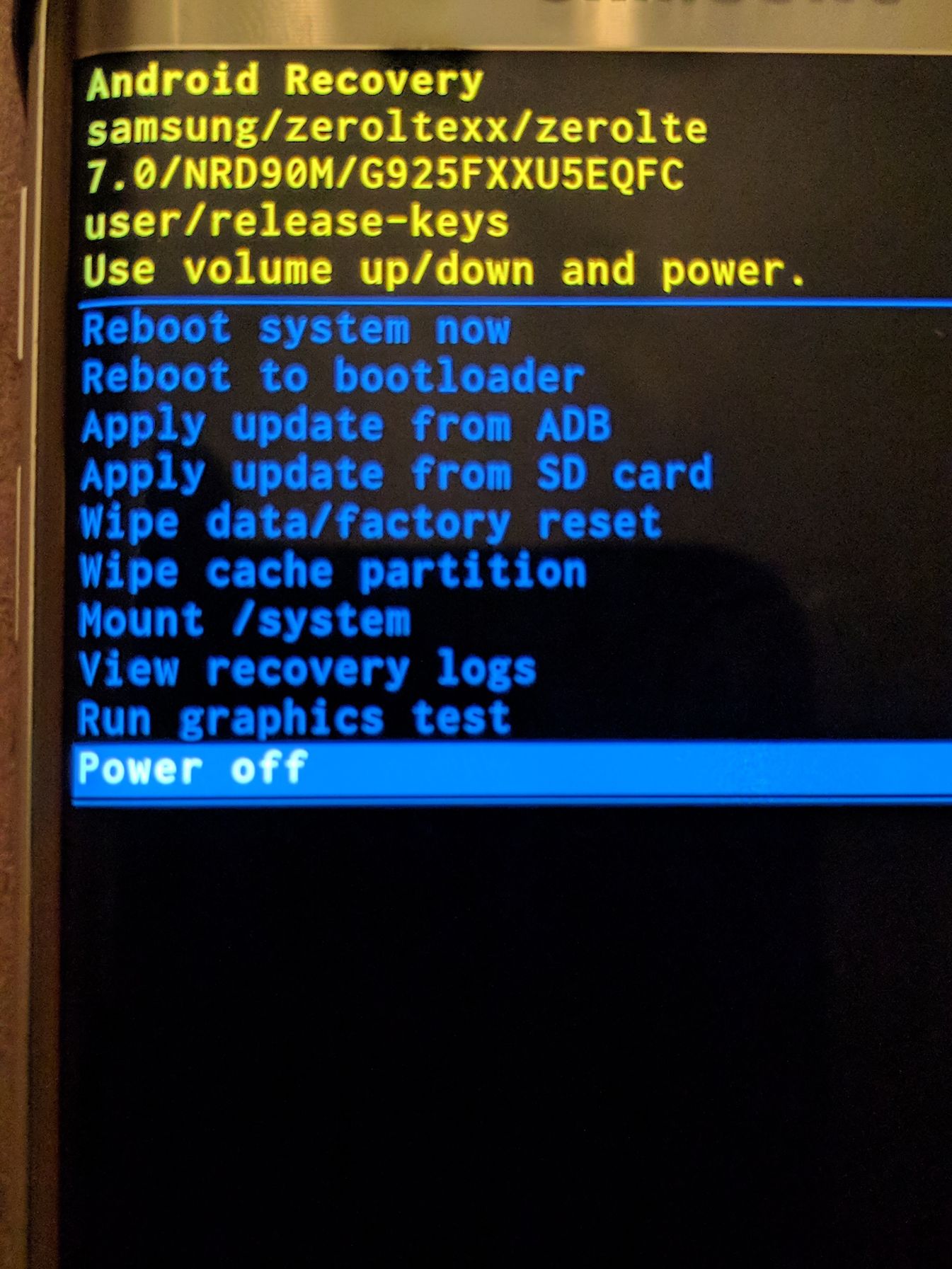

A telefonom megadta magát és nem akar elindulni, folyamatosan újraindul, bejön a SAMSUNG felirat és újraindul. Újrainduláskor van hogy az értesítő led fehéren, lassan villog.
A Recovery bejön és már csináltam Wipe Partition-t, de az sem oldotta meg, meg egy kis idő után az is befagy és nem működnek a gombok sem.
Betölt a Download mód is.
Egy új ROM feltelepítése előtt szeretném lementeni a fényképeket. Esetleg lehet-e úgy feltenni ROM-t a telora ODIN-nal, hogy az adatok megmaradjanak? A telefon Telenoros és még garanciás.nem tudom, hogy az ODIN-s telepítés megoldaná a problémámat.

Szervizbe felesleges vinni! Ott sem fognak vele sokmindent kezdeni, max ledózerolják. Ha ez nem gond, akkor ugyanebben a recovery menüben te is meg tudod tenni a wipe data factory resettel!
Bár én azért próbálnám valahogy helyretenni, ha kellenek róla az adatok. Hol van helyileg a készülék? -
sgeza
focvis #36138 üzenetére
Próbálj meg egy cache törlést!
Kikapcsolt állapotból hangerő fel, home gomb és bekapcs egyszerre. Amikor bejött a Samsung logó, elengedheted őket!
A megjelenő menüben a hangerő gombokkal lépkedj a clear cache (vagy valami ilyesmi, de semmiképp ne a data) lehetőségre, majd bekapcs gomb! Még egy megerősítést kér, aztán utána mehet a reboot! -

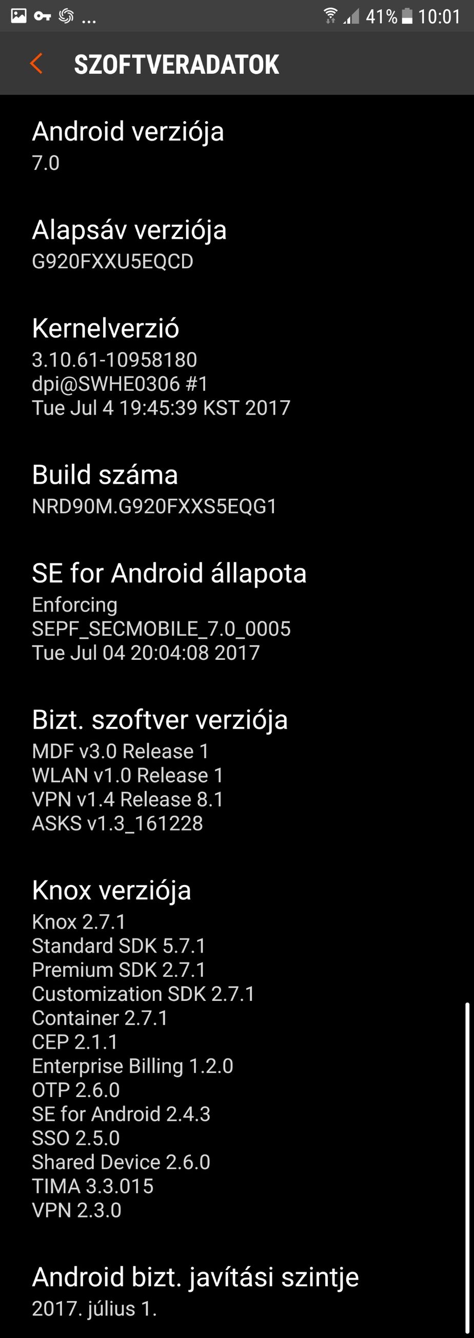

Letöltöttem Sammobile oldaláról, kiválasztva a Hungary és XEH verziót, erre felrakom és azt írja ki hogy TPH, de elérhető CSC kódoknál ott a XEH is.
Azért próbálom mert erre a TPH ra nem jön frissítés, utolsó Június 1.
Miért van ez?
