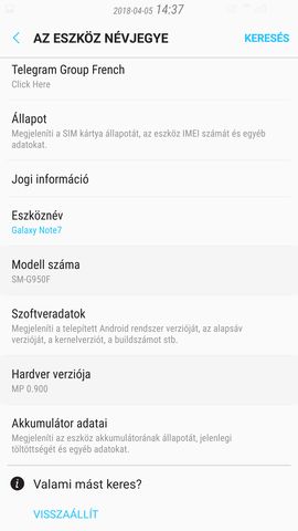

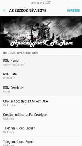

Note4_ApocalypseX_M_Tron_Pro_v8.1.0 - FINAL

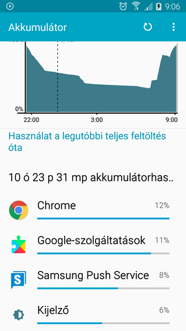

Az a samsung push service nálam le van tiltva.Chrome,dictionary,drive,dropbox,evernote,flipboard,fotók,galaxyapps,google játékok,könyvek,filmek,újságos,play zene,google+,peel smart remote,pen.up,s health,térképek,youtube ezek mint letiltva vannak nálam.
[IMG]http://kep-feltoltes.info/image.php?di=AHLZ -
