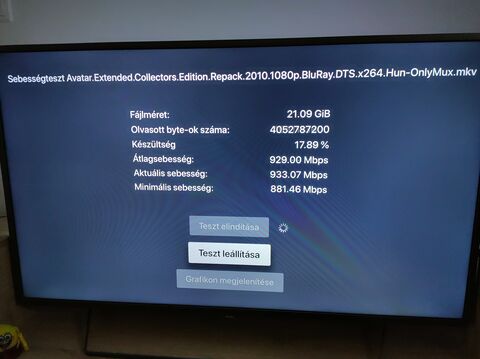

Ezer hála és köszönet Neked és Blakey forumtársnak is! Alig egy hétig tartó (
) kínlódás után végre minden működik. FTP kapcsolaton keresztül 95Mbps a sebesség, működik az Infuse könyvtár, megy a felirat letöltés, elindulnak a médiatartalmak, minden gyönyörűen működik.

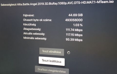

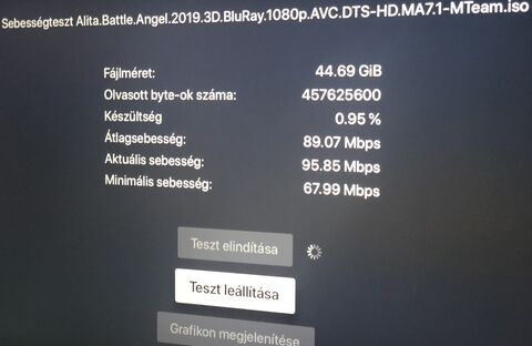

Ezzel én is megküzdöttem. Box: S912, most S905X3; 500 GB SSD az USB3-ra kötve; CoreELEC nightly; Transmission; megosztás a többi eszköz felé SMB-n, ATV 4K felé FTP-n.
Hálózat: Fő router AC65P, mögötte AP módban AC57U. A routerek között CAT6e, az eszközök CAT5e kábelekkel csatlakoznak rájuk.
SMB-n a sebességgel Linux Mint, Windows 10 alatt semmi gond nincs.
Infuse ATV 4K-n a következő sebességeket hozza (a TV nem felhős, ilyen a háttér):
SMB:S905X-s boxodra felrakod a ProFTPD Servert, user fülön beállítod: username, user password, user path. Infuse alatt hozzáadod az FTP megosztásodat. Valamint én is vennék hozzá egy USB-s Gigabit Lan adaptert, vagy veszel egy gigabites boxot (utóbbival kapcsolatban privátban megkereshetsz).

Köszönöm mindenkinek! Kipróbáltam egy régebbi routert, amit itthon találtam (TP-Link TL-WR841N 300Mbps), ezzel is gyengék az SMB értékek minden irányban (SMB1 30Mbps, SMB2/SMB3 40-45Mbps). Utána visszaálltam a Sagemcomra és beállítottam a Plex Media Servert (Kodi addon). Ezzel most 80-90Mbps (úgy emlékeztem tegnap itt is csak 45 volt).Nem tudom ez milyen kapcsolat, mennyire energiazabáló vagy sem, de most van rendes médiatáram és mennek az 1080p tartalmak.
koma106
NFS sajnos nem támogatott LibreELEC alatt, én is a Sagemcom képességeire gyanakszom, megpróbálok szerezni kölcsönbe egy jó routert és tesztelek. Nem gondolnám, hogy hardver elégtelenség lenne, tekintve hogy UPnP/DLNA kapcsolattal megvan a sebesség, inkább a router korlátozza valahogy az SMB-t. (de nem értek hozzá)

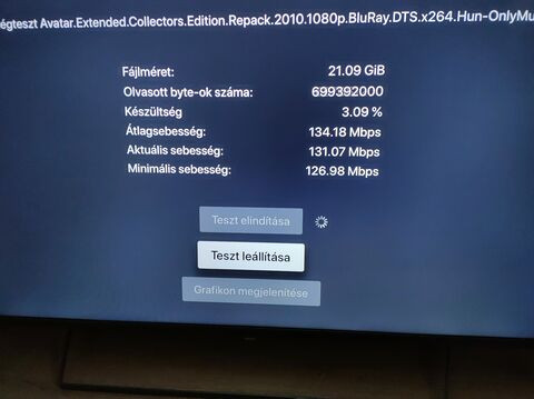

Itt a tegnap esti kínlódásom:

nem csak az S905X esetében ilyen alacsony a sebesség, macOS (iMac) - AppleTV között is ennyi SMB kapcsolattal.....
Megpróbálom az NFS-t. -
koma106
Lemértem külön wifin és kábeles kapcsolattal is egyformán ennyi, sajnos. AppleTV4 és iMac közötti SMB kapcsolat sebessége is ilyen gyér. Egyszerűen nem értem, mint ahogy azt sem, hogy UPnP/DLNA kapcsolattal meg megy a 90Mbps.
