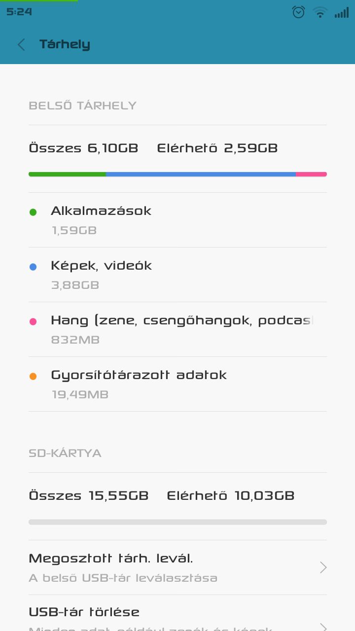

Meghivott
V5 fent, 6,10 GB-ot mutat.

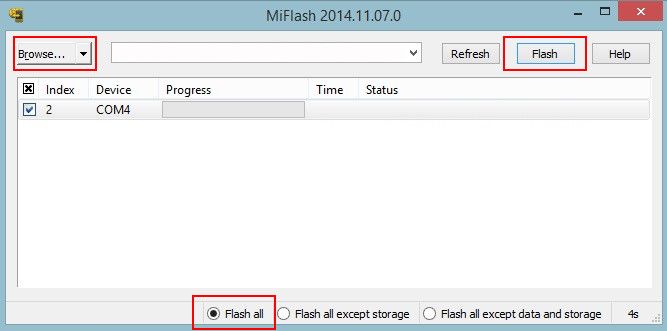

Meghivott #2871 üzenetére
Bár soha nem próbáltam, (nincs is windowsom
) de elvileg ez is megcsinálja ugyanazt, csak itt nem kell parancssorban pötyögni:
Letöltöd és telepíted a MiPhone flash toolt
Telefon ki, majd hangle+power, ekkor ezt kell látni:Letöltöd és kicsomagolod a full romot.
A MiPhone flash toolba betallózod a kicsomagolt romot, kiválasztod a Flash all opciót, és Flash-eled.
#53667584
Meghivott #2866 üzenetére
Ha windowst használsz akkor telepíts fastbootot pl. ezen leírás alapján: [link] vagy itt egy bonyolultabb lehetőség (ebből csak a fastboot rész kell): [link]
Ubuntun: sudo apt-get install android-tools-fastbootTöltsd le ezt a full romot: [link]
Windows:
Csomagold ki, pl. a c:\redminote\ mappába. Nyiss egy parancssort és írd be: c:\redminote\dior_global_images_V6.3.2.0.KHIMIBL_4.4_global
Ubuntun:
Csomagold ki, pl. a ~/redminote mappába. Nyiss egy terminált és írd be: cd ~/redminote/dior_global_images_V6.3.2.0.KHIMIBL_4.4_globalNyomj egy full wipe-ot a telefonon.
Kapcsold ki a telefont, majd kapcsold be a hangerő le+power gomb megnyomásával. USB kábel segítségével kösd össze a telefont a pc-vel, és a parancssorba írd be: ./flash_all.bat (ubuntun sudo ./flash_all.sh)
Ekkor a telefon minden partíciója újraírásra kerül, ergo teljesen gyári állapotban lesz.
Várj, várj, várj. Ha végzett a telefon újraindul. Egyszer megtörtént velem, hogy hibás volt az usb kábel, és hiba történt flashelés közben. A telefon újraindult, de nem bootolt be. Ha ez történne, akkor használj másik usb kábelt és előről ismét full wipe és ./flash_all.bat. -

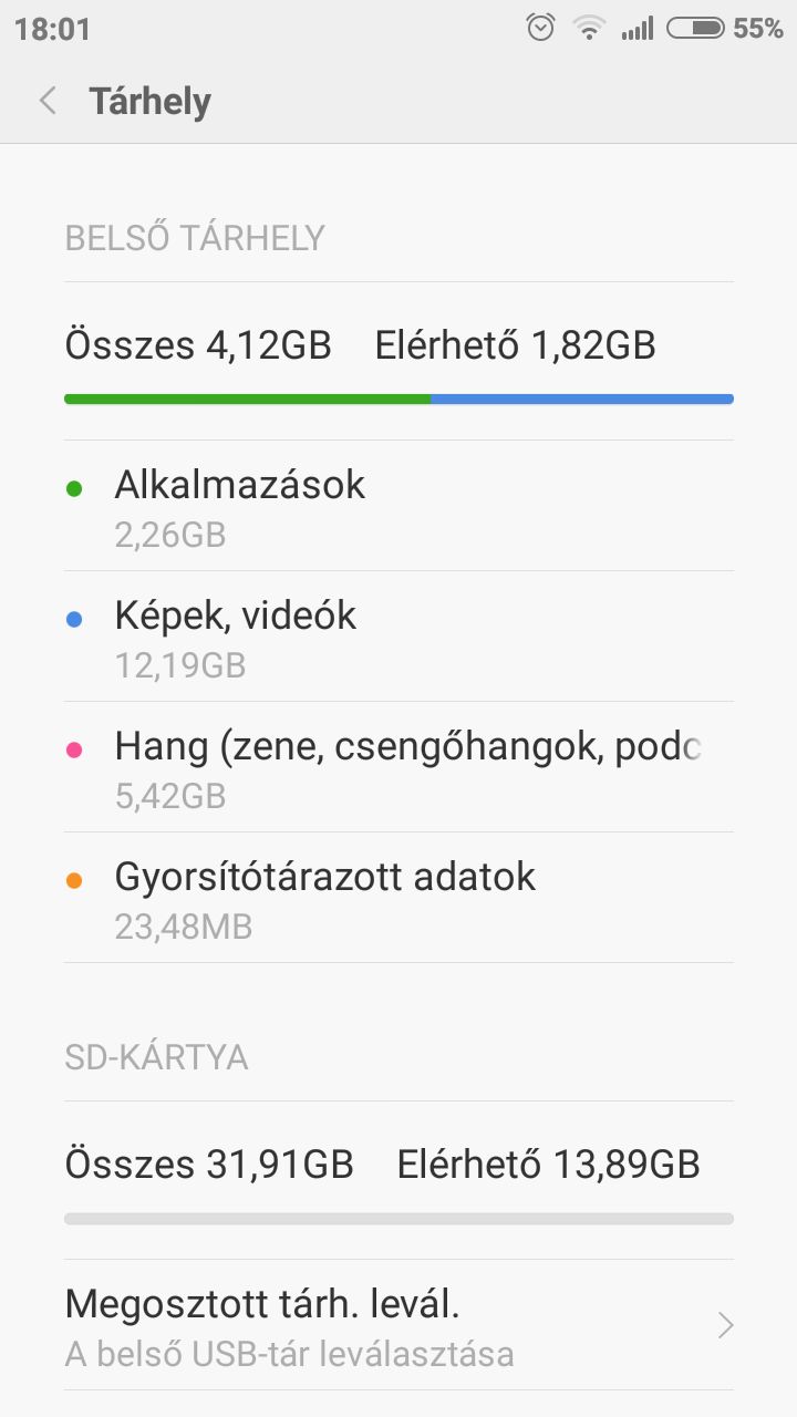

Meghivott
Kinsiinoo #2862 üzenetére
Feldobtam a mai frissítést és mivel nem változott a téves belső tárhely, wipe all data, aztán gyári állapot..., de mikor elindult a teló - ami mindent törölt - a frissítés-ellenőrzésnél a mai dátumosat írja + hogy nincs új frissítés, így nyilván az van már rajta. De a téves méretű belső tárhely még mindig gond. Mi a teendő?
Meghivott
Volt wipe all, 4.1GB maradt.
Ilyenkor automatikusan felrakja a legújabb frissítést? Mert azt írja ki, hogy nincs frissítés...
Lehet vmit nem jól csináltam... -

Kinsiinoo
Meghivott #2811 üzenetére
Barátom neked valami fenomenális gubanc van a telefonoddal, nincs az az Isten ami miatt csak 400Mb-od lehetne annyi programmal!
Valamint az össz tárhely sem lehet csak 4,12GB ,mert 6,10 GBnak KELL lennie!
Valamint ha ez a belső tárhely(márpedig azt írtad) akkor sehogy nem lehet rajta több mint 23GB adat
Valamit nagyon tönkre csesztél!
Jó lenne egy screenshot nekünk , hogy tudjunk rá valamit mondani is és nem csak azt h oltári nagy marhaság -

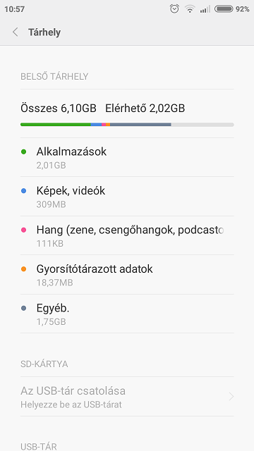

Meghivott
Na, lett 2GB szabad hely
"belső tárhely:
össz 4,12GB elérhető: 2,17GB
alk 2,25GB
kép, vid 12,19GB
hang 5,09GB
gyorsító 7,09MB"érdekes....
