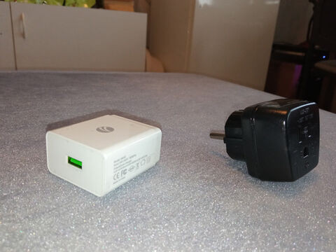

VCOM HÁLÓZATI GYORSTÖLTŐ M042 (1DB USB QC3.0 PORT) USA DUGALJ átalakítóval tesztelve. És még gyorsabban is feltöltötte, mint az "elvileg" minőségibb RAVPOWER gyors-töltő. Vcom-ból eddig csak kábeleket, kábel átalakítókat használtam, azokkal meg vagyok elégedve.
1207 Ft
Usa to eu adaptert pedig bármely számtech boltban lehet kapni, ezres alatt. Így ki lehet jelenteni, hogy 2200 ft alatt lehet gyors-töltőt vásárolni. Ennek ellenére , ha megtehetjük, optimálisabb választás a minőségibb/drágább termék. Vagy egyből az EU verziót veszitek meg, 2232 ft-ért. És most lássuk az értékeket:
Emlékeztetőül:

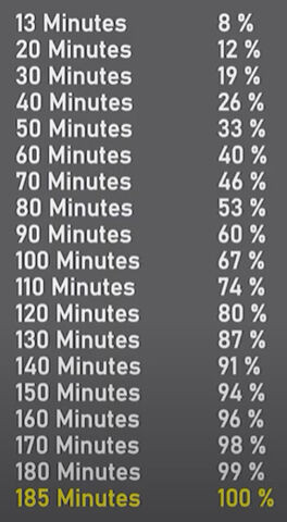

Eredeti 10 wattos töltő:
0%-ról 100%-ra: 185 perc - 3 óra 5 percRavpower
3%-ról 100%-ra 150 perc - 2 óra 30 perc (2.26 volt, de a 3% miatt rátettem azt a 3 percet)V-com átalakítóval:
2%-ról 100%-ra 142 perc - 2 óra 22 perc (2.19 volt, de a 2 % miatt rátettem azt a 3 percet)Tehát eddig a kettő gyors-töltőből a vcom nyert, noha a másik minőségibbek néz ki. A vcom-ot én fogom használni, a ravpowert pedig az asszony a P20 Pro-hoz.

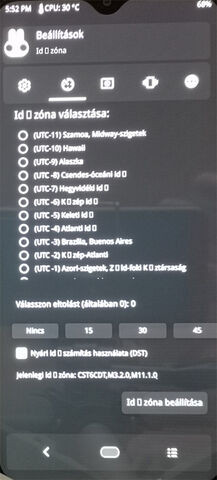

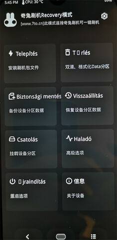

Na, ezt itt már egy használhatóbb PBRP recovery. [link]
Véletlenül vettem egy ilyet is, mert olcsó volt. Nem olvastam végig, hogy usa csatlakozó, és a kép megtévesztett. A képen meg sima eu csatlakozó lépe van.
De ha már így alakult, akkor vettem hozzá egy olcsó átalakítót. És most hétvégén tesztelni fogom, hogy ez mennyi idő alatt tölti fel a telefont. Ha jó, akkor 2000 ft alatt lehet venni gyors-töltőt.

A cikkben ugye azt írják, hogy közel kettő órára az adapteren ragad. Ezzel azért a logikám is vitatkozna, hiszen nem egy 3000-es akksiról beszélünk. Pláne, hogy tudjuk bizonyítani, és még videó is van róla.
Videó: Xiaomi Redmi 9 Battery Charging test 0 % to 100 % | 10W Charger 5020 mAh
Megsúgom az eredményt: 3 óra 5 perc. Tehát durvára nem kettő óra. A saját 10 wattos töltőjével. Ezt bele is írom az összefoglaló/kiegészítések menübe. Amit most vettem az 3%-ról 100-ra pedig így:Eredeti: 0-ról 100-ra: 185 perc - 3 óra 5 perc
Az új: 3%-ról 100-ra 150 perc - 2 óra 30 perc (2.26 volt, de a 3% miatt rátettem azt a 3 percet)Tehát a gyors-töltővel 35 perccel gyorsabban tölti fel, mint a gyári 10 wattossal. Ez egy 5000-es akksinál nagyon szép eredmény. Konklúzió: megéri megvenni a gyors-töltőt, időt nyerünk vele. Az akksi melegedés már más tészta. Mert igen jól melegszik közben. A gyár szerint az akksi bírja ezt. Szeretnék ebben hinni.
Kattints a képre a nagyobb változathoz

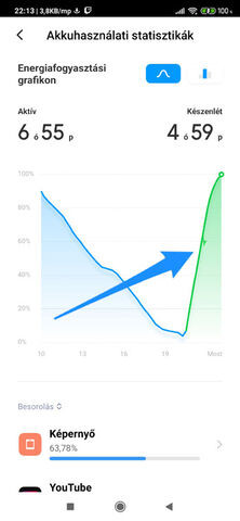

A gyári 10 wattos töltés időközi adatai:

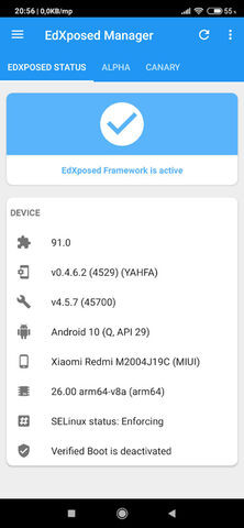

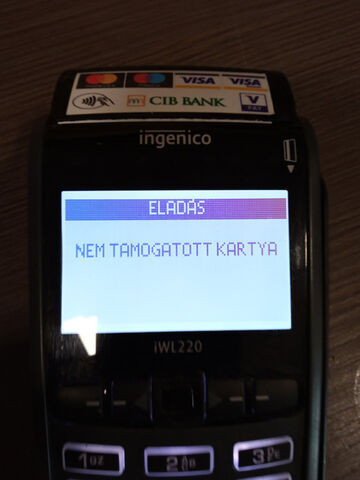

Az NFC-s fizetés megoldva. Nem volt elég a banki alkalmazásnak, hogy hozzárendeltem a telefont a kártyához:
1: újra is kellett indítsam a telefont
2: Magiskben pedig hide opcióEz a kettő megoldotta.

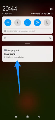

Sziasztok! Olyan kérdésem lenne aki itthonról vett ilyen telefont annak a hangrögzítő elindítása után rögzíti e a telefonbeszélgetést? (azt láttam előző hsz-ekben hogy nyitás után másik rommal lehet automatikus hívásrögzítést is. Erre azonban egyrészt nem lenne szükség másrészt anyának kellene a telefon aki ilyet biztos nem fog véghezvinni én pedig elég messze lakom ahhoz hogy ezt megcsináljam majd eljuttassam hozzá...)

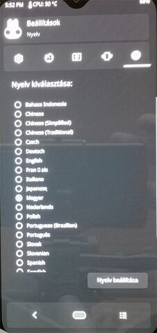

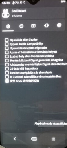

Így kellene, hogy kinézzen a PitchBlack Recovery Project
De sajnos még nem így néz ki nálunk. A sima másik twrp jobban bejön. Ha jól tudom, még csak ezekben a telefonban van Mediatek Helio G80. Amint valamelyikre megjelenik egy twrp vagy custom recovery, azonnal tudok csinálni én is. Sajnos elég kevés telóban van még.
• Huawei Y9a
• Xiaomi Poco M2
• Realme 6i
• Realme Narzo 10
• Redmi 9Veletek mizu? Valaki fog nyitni vagy rootolni?
Az XDA oldalunk: [link] Feltettem egy nem hivatalos recoveryt, ez még egy csúnya recovery.
Black pitch recovery. A twrp recovery előszobája.
Remélem lesz normális twrp is.
Kattints a képekre a nagyobb változathoz

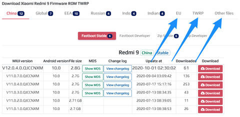

. De a kínai változatot le tudod innen tölteni. 2GB, recovery zip flesselös, elvileg ugye gyári update zip.
Device: Xiaomi Redmi 9
Codename: lancelot
Channel: China Stable
Version: 12.0.1.0.QJCCNXM
Android: 10
Type: Recovery
Download: Link
MD5: 79579275a00d7c8dc4ed7b07e3c6dcd0 -

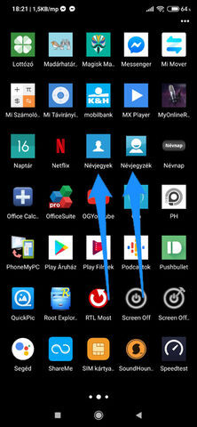

Meggyi001 #312 üzenetére
Ezt beírva négy sor jelenik meg.
Névjegyek szinkronizálása a Xiaomi Clouddal
Fiókadatok (ez hogy kerül ide? )
Vészhelyzeti névjegyek
A Xiaomi Cloud szinkronizálja névjegyeit és stb-stbMegnéztem a telefon jellemzőit, és megegyeznek az alábbi postban lévőkkel,. Annyi az eltérés, hogy az enyémben 3GB RAM van.

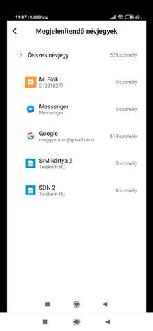

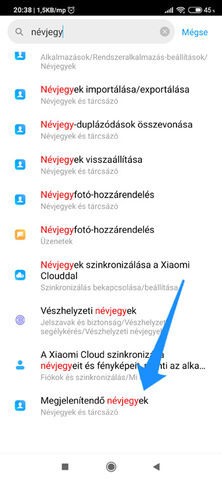

Valószínűleg én vagyok a balfék, de nem találom azt a beállítást, hogy a telefon milyen névjegyeket jelenítsen meg.
(SIM, telefon, összes)
A régi Redmi 5A-n a névjegyek beállításainál volt.
Gondolom ennél a készüléknél is van valahol, de nem találom...
Köszi a válaszokat! -

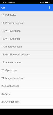

Érdeklődnék, hogy van a telefonban giroszkóp, ugyanis akad olyan internetes oldal, ahol nem szerepel a specifikációknál, másutt azonban feltüntetik?
