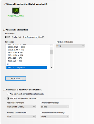

Vásároltam egy ilyen monitort.
Lenne 1-2 kérdésem:
- Netflix 4k hdr tartalmat hogyan tudok rajta nézni?
- Hogyan célszerű beállítani pl kontraszt, fényerő, hdr
- xbox-al használom játékra, pc-vel csak böngészés meg netflix, vagy letöltött film.gépházba ha bekapcsolom hdr-t akkor ilyen fakó lesz minden, gondolom az nem kell
Itt, hogyan kell beállítani?

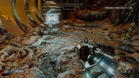

Szia. Próbáltam játékok alatt is, a DOOM Eternal alatt működött rendesen, de a Mass Effect: Andromeda, és a Shadow of the Tomb Raider valamiért szürke lett tőle. Azért is érdekes ez, mert például ezen a videón, ahol bemutatják a készüléket, 0:55-nél látni egy jelenetet futni a Shadow of the Tomb Raider című játékból, ott pedig minden tökéletesen néz ki.
Szóval nem tudom, hogy nálam miért nem működik tökéletesen, lehet, hogy valami beállítás kell még hozzá a Windows-on belül, nem elég csak engedélyezni a HDR-t, ahogy én gondoltam. Vagy driveren belül kell mókolni valamit, esetleg a játékon belül, de ott csak a HDR intenzitását engedte változtatni, attól pedig nem lett jobb.
Szóval maradjunk annyiban, hogy ha te PS5 mellé akarsz HDR-kijelzőt, inkább vegyél egy 55"-os QLED (vagy OLED) TV-t, sokkal jobban jársz. Én például a Samsung QE55Q6FN-t 220K-ért vettem annak idején, ami nem sokkal több, mint ez a monitor. Mondjuk én PC-re kötve a HDMI miatt nem tudok rajta 60Hz-en játszani HDR alatt, csak 30Hz-ig engedi bekapcsolni, felette lila lesz a képernyő. De PS5 alatt biztos jó lesz.
Vagy vedd meg 300K körüli összegért a fentebbi hozzászólásomban említett ASUS monitort, azt kimondottan konzolokhoz tervezték.
Vistaboy
marquuard #46 üzenetére
"Nagy fényerőn nálad is ott van a négysarki zseblámpa?"
Igen, sajnos ott van, és annyira zavaró, hogy első bekapcsolást követően meg is ijedtem rendesen, mert alapból 100%-on volt a fényerő és a kontraszt is. Már azt hittem, küldhetem is vissza, mert az valami borzalom, hogy mennyire bevilágított a négy sarka. Szerencsére utána, mikor levettem 50%-ra, sokat javult, szinte alig látni, legalábbis addig, míg be nem kapcsolja a HDR-t.
Amit nem értek, hogy ha DOOM Eternal alatt működik rendesen a HDR, akkor a többi játék alatt mitől lesz egy szürkés, elmosódott, színeket alig tartalmazó massza a kép??? Biztos, hogy valami beállítás lehet a ludas, mert amúgy DOOM Eternal alatt minden frankó, tényleg kegyetlenül szebb a játék 4K-ban, HDR-rel, mint azelőtt 1440p-n, SDR mellett. De a többinél meg bármit állítok, szürke lesz. Úgy néz ki, mint a DOOM Eternal ezen a screenshot-on:
Sajnos valamiért nem tudok HDR-es képet lőni a játékból, viszont bemutatni jó, hogy a többi játékban mit produkál a HDR. Mintha egy nem HDR-képes TV-n néznél egy HDR-es filmet. Nincsenek színek, szürke minden, még rosszabb, mintha SDR-ben játszanál.
Viszont a többi tekintetben nagyon szép a kép, Windows alatt tűélesek a betűk, könnyedén el lehet olvasni a szövegeket, és mivel ugye ez R-G-B subpixel-formátumú, nem B-G-R, így az ott tapasztalható anomáliák sincsenek jelen. 50% fényerőn használva már tényleg szépek a színek, teltek, a fekete is szép sötét, nem süti ki a szemed még közelről nézve sem. Egyedüli gond, már ha valakinek ez gond, hogy 32"-ra talán már nem árt egy íves kijelző, mert a széleken néha kicsit szürkül, ha nem pont középről nézed, de minden egyéb tekintetben tökéletes a képe. Ennyiért meg szerintem nem is lehet többet várni.
Kicsit ugyan sajnálom, hogy a többi játék nem képes legalább a DOOM Eternal szintjén működtetni a HDR-t, mert nekem az a látvány, amit ott tapasztaltam, bőven elég lenne, amire képes ez a monitor HDR alatt. Szóval ha minden klappol, akkor tud ez a monitor szép HDR-t, viszont valamiért nem sikerül beállítani DOOM-on kívül sehol máshol, ahol eddig próbáltam.
