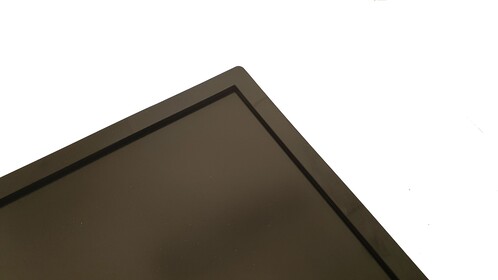

A kijelző hagyományos, sík kialakítású, nem a keret nélküli vonalba tartozik, azaz a keret nincs egy síkban a kijelzővel. A káva másfél centiméter széles, és bár ez elmarad attól, mint amit a legjobb riválisok produkálnak e téren, de azért kellemetlenül vastagnak nem neveznénk. Az alkalmazott fényes lakkfekete fényezés egy időben nagy divat volt, ám ma már nemigen találkozni ezzel a megoldással; bár jól néz ki, de az ujjlenyomatok, szennyeződések csúnyán meglátszanak rajta.

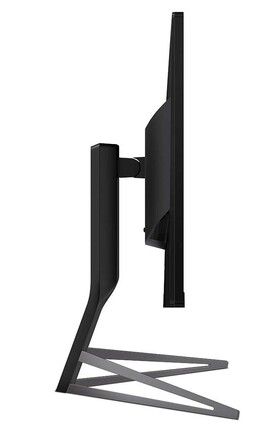

A V alakú talp vékony, de tapasztalataink szerint kellően masszív, a kijelzőt stabilan megtartja, így az nem csúszkál, nem billeg. A képernyő magasságán 11 centimétert lehet változtatni, előre 5, hátra 20 fokban dönthető, viszont forgatni nem lehet, és pivot módban sem használható. A falra is felfüggeszthető modellen a ki- és bemenetek a hátlapon kaptak helyet. A három HDMI 2.0 mellett található rajta egy DisplayPort 1.4, két jack csatlakozó, illetve négy USB 3.0 (kettő gyorstöltés funkciót is kínál) port, valamint egy USB 3.0 bemenet (uplink) is. A vezetékek trükkös elvezetéséről nem gondoskodtak, de ez azért nem annyira világrengető probléma.
