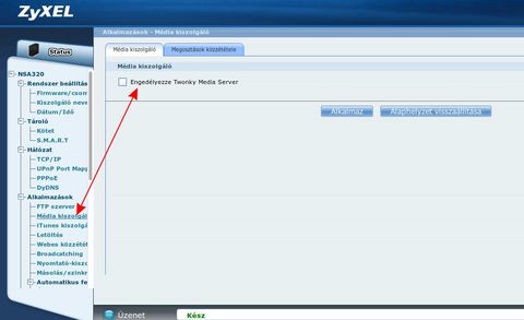

Üdv
Igazatok van.A média kiszolgáló nincs engedélyezve.Fogalmam sincs azt hogyan lehet.Nem találok rá lehetöséget.Ha valaki tudja hogy kell engedélyezi kérem írja le.Zyxel NSA320 .van
Köszönön. -

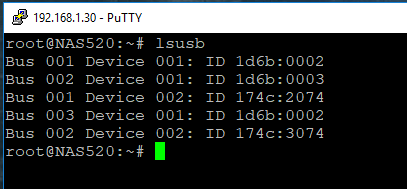

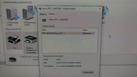

mtibusz
mtibusz

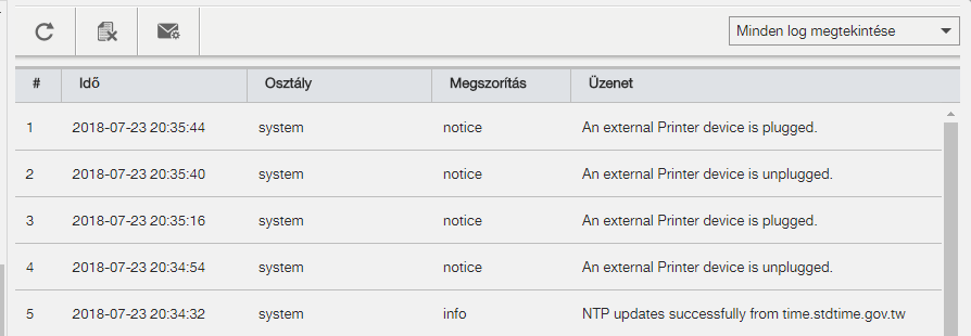

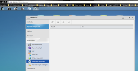

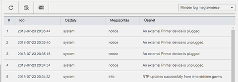

Nyomtató szerver beállításokkal kapcsolatban szeretnék segítséget kérni.
FW csere - bere volt,. Eddig megy minden rendesen ahogy illik, az FFP is gond nélkül fel ment rá.Transmission, miniDLNA is, minden müködik
Csak a nyomtatómat nem akarja látni, eddig működött rendesen a NAS520-on, de most nem.
(Xerox Phaser 3140-es) hiába frissítem a nyomtató kiszolgáló lapot, húzom ki, majd dugom be másik USB portra semmi sem történik.A nyomtató kábel jó, most próbáltam le, direktbe laptoppal nyomtat, de a NAS-on keresztül most nem akar.
Nincs valami tippetek, hogy mit nem engedélyeztem, ami szükséges volna a működéséhez?
Köszönöm.
