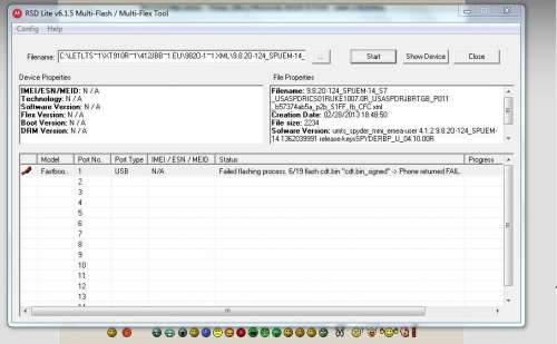

Nem tudom, hogy jól mondom-e, meg ezzel sajnos most egyelőre nem is mész semmire, de szerintem az lehetett a gond, hogy a gyári ICS-t előbb a gyári JB-re kellett volna frissíteni, és csak utána próbálkozni a CM9 feletti (JB és társai) verziókkal. Sajnos ha a gyári JB nem megy fel RSDlite-tal, akkor én ide már kevés leszek. :/

Nem tudom, hogy mi történt a telefonoddal, milyen gyári rom és milyen CM volt rajta, de az ICS felrakással óvatosan bánj. Ha volt már fent JB, akkor az ICS flashelés után tuti tégla lesz a telefonodból, ezt szerintem soha nem árt elmondanom.
4.0.4 ICS: Blur_Version.672.180.41.XT910.Retail.en.EU
md5: cd89d95986caf65f0289b83033646d2c4.1.2 OTA Update az előbbi ICS-hez:
OTA - Blur_Version.672.180.41.XT910.Retail.en.EU
md5: d67c87f88245cf7810b62a3d6c2aa4364.1.2 JB: Blur_Version.982.124.14.XT910.Retail.en.EU
md5: a03ae12dea2e6c3f6a4150e4acdff4b7
