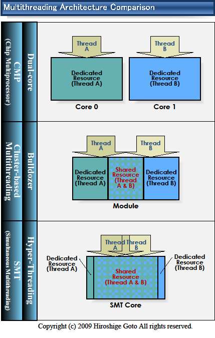

Még a bulldozer idejében voltak viták arról, hogy az SMT vagy a CMT megközelítés hatékonyabb-e. Jellemzően mindkettő 2 szál kezelésére alkalmas felépítésű. A CMT ugye arról szól, hogy a 2 szálat feldolgozó rész viszonylag kevés erőforráson osztozik, eléggé szét van választva. Cserébe a szálakat feldolgozó részek/oldalak háborítatlanul tudnak működni, nem versengnek egymással, és egyszerű felépítésűek, ezért tud pörgös és energiahatékony (khm-khm) lenni.
Az SMT abból indul ki, hogy egy széles (sok feldolgozót tartalmazó) magra indít két szálat. Itt a megosztott erőforrás vastag, a szálak versengnek egymással a processzor erőforrásainak használatáért.

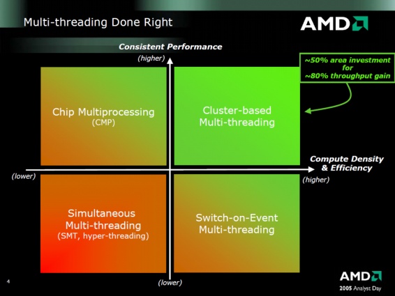

(Elég részletes leírás itt)Az érvelés mindig valami olyasmi volt, hogy az SMT többlet-szilikon igénye 5% lehet, a yield pedig 20-30%
(Azoknál a programoknál, amelyeknél nem számít az egyszáles teljesítmény, mert valójában 1db 100%-os (potenciál) szál helyett a 2db az erőforrásokért versengő 60-65%-os (a ST potenciálhoz képest) szál fut)A CMT pedig mintegy 50% helyigény mellett 80%-os teljesítménytöbbletet adott 1 szál helyett 2 futtatásával.
