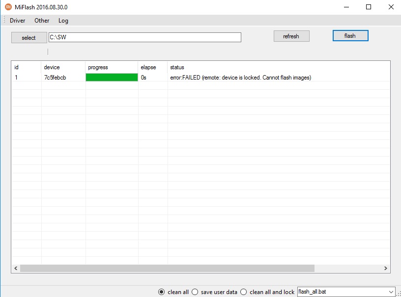

2. Menj az Intézővel (Sajátgép) a C:/Program Files(x86)/Xiaomi/MiPhone/Google/Android/ mappába. (adb.exe, fastboot.exe, AdbWinApi.dll, stb. ilyen fájlokat fogsz itt látni)
3. Kapcsold ki a Redmi 3-at.
4. Nyomd le és tartsd nyomva a bekapcs. + hangerő lefelé gombokat, míg a FASTBOOT feliratot nem látod.
5. Kösd össze a számítógéppel a Redmi 3-at.
6. Tartsd nyomva a Shift-et és kattints jobb egér gombbal, majd kattints a felbukkanó menüben a "Parancsablak nyitása itt" lehetőségre.
8. Írd be: fastboot devices -

Itt simán fastbootba rakja, most akkor fastboot vagy download?
(a dl mód az a vol+és power igaz? ) meg a sima r3 rom jó a r3pro-hoz is nemde?

Ez a leírás csak gyári rom feltelepítéséhez szól, xiaomi.eu-s vagy miuihu-s romot így nem lehet feltelepíteni.
Most pont az Eustock -> MIUI.hu-multilang (MIUI8 6.6.30 Multi for Redmi 3/3 Pro HU Lang) cseréről volt szó.
Szóval akkor most ez a leírás jó ehhez, vagy nem?(#7606) eddie17

Köszi de már ezt is próbáltam, de a hangfel+power közbe nem lép be és így nem tudom download módba rakni sajnos.
Csak a fastbootba enged belépni. Közben találtam egy leírást, lehet ha ezt végigcsinálnám megoldódna a dolog?
Ha felmegy a fastboot ROM azt utána érdemes lecserélni valamilyen másfajtára, amibe később a magyar nyelvet is be tudom állítani?

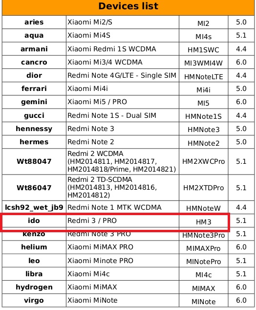

Na most én valamit nem értek már régóta ezzel az egész forditásos mizériával kapcsolatban.
Vegyük pld a román nyelvet.Az oldal szerint 90%-os a forditás,mégis benne van a xiaomi.eu-s romban a román nyelv.
Akkor a magyart miért nem tudják belerakni?
Most akkor hogy a fenébe működik ez az egész?
Vagy nem innen szerzik be a forditást?
Azt sem értettem sosem hogy eddig Vagyuláék csinálták a forditást és most már valamiért nem.Ez eddig oké,tök mindegy mi az oka hogy most már nem foglalkoznak vele,az ő dolguk.De az egész országban nincs más aki ezt továbbvinné????
Vagy hogy működik ez az egész?
Valaki tudja világositson már fel,mert engem nagyon is érdekelne a dolog folyamata -

Az "ido" az eddig is világos volt,csak pont a különbségek miatt(Ram,a tárhely és az ujjlenyomatolvasó) nem tudtam hogy vajon ugyanaz a rom jó e mindkettőhöz.Szóval akkor ha jól értem........
A Pro verzióra fellehet telepiteni a nyitáshoz szükséges dev romot,amit a sima Redmi 3-ra is telepitettem???
Mert ha megjön majd a Pro,akkor arra is kell majd a dev rom a nyitáshoz. -
