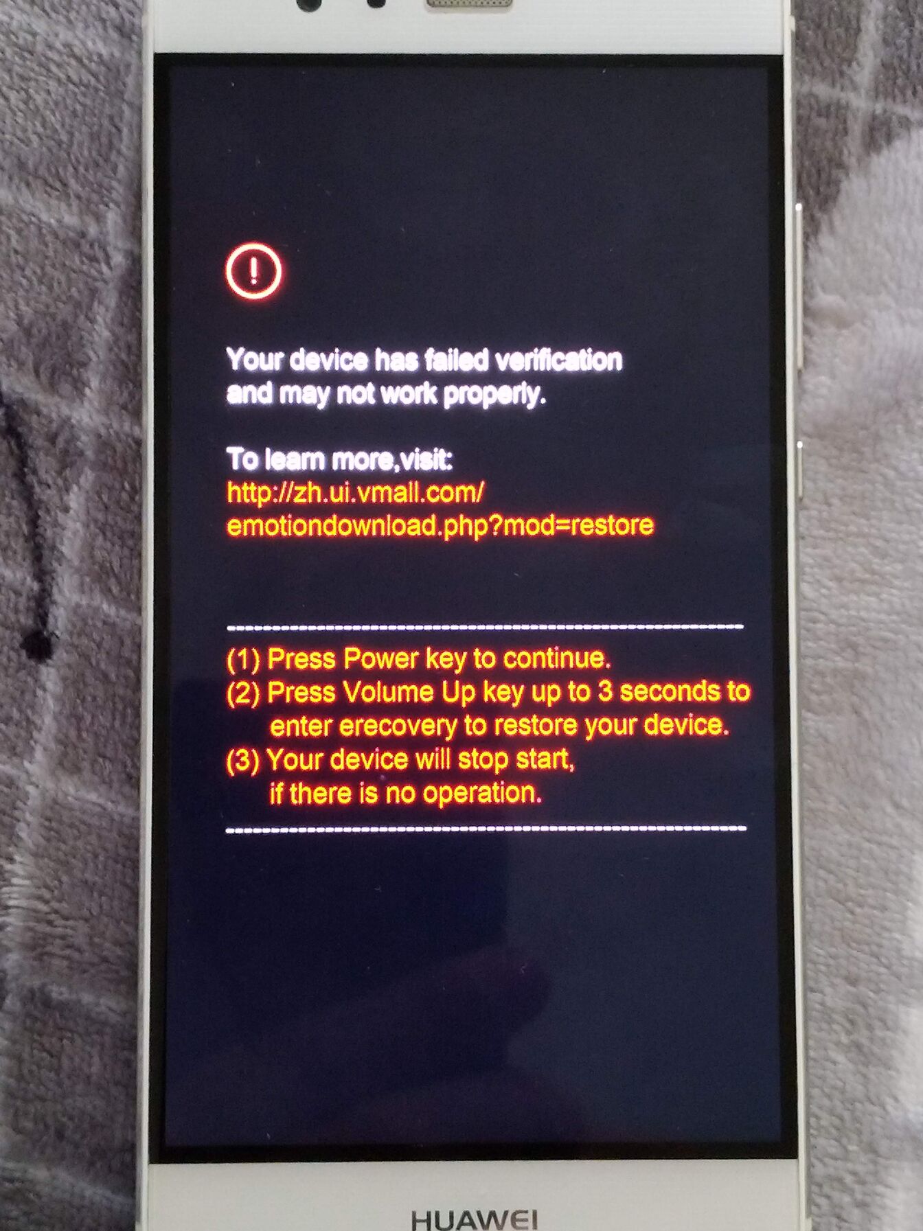

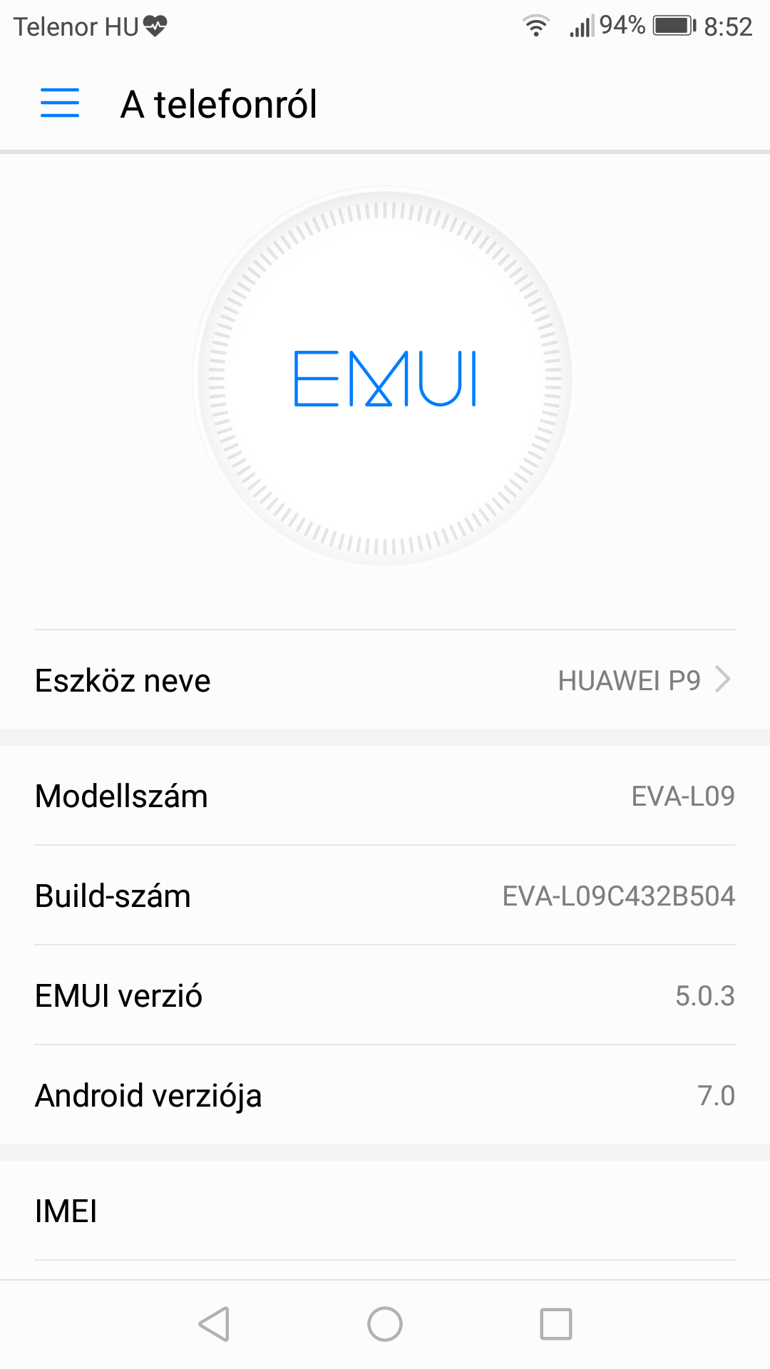

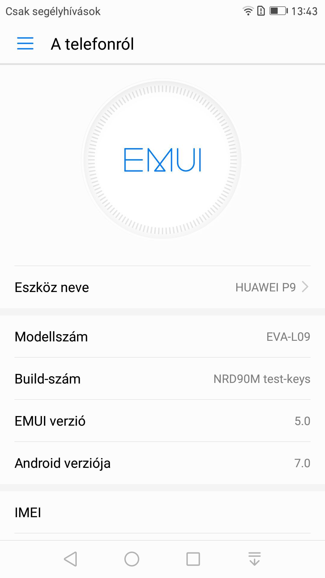

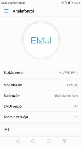

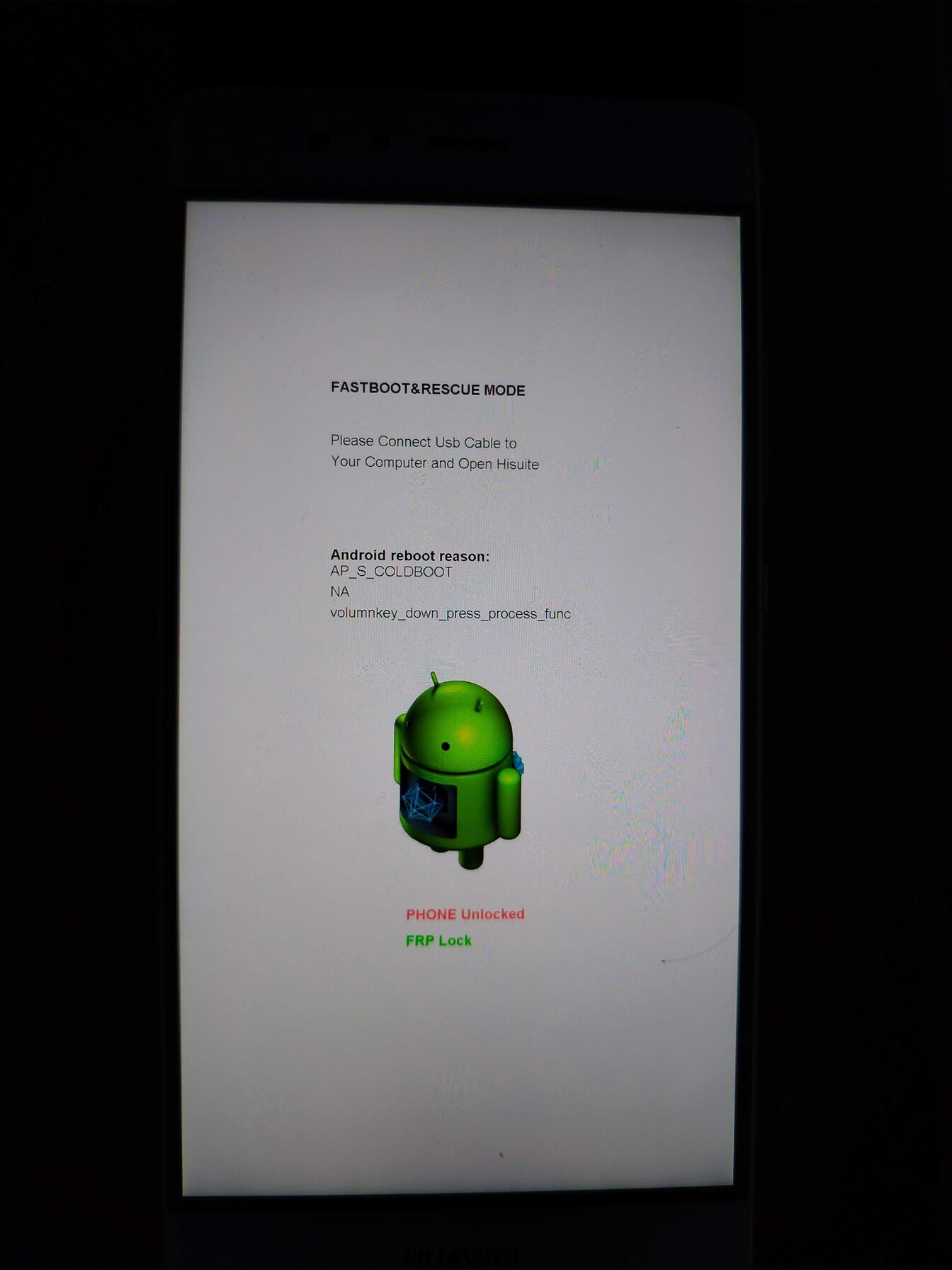

Egy lassan feledésbe merülő készülék újjá éledésének története (HUAWEI P9) !
Tavaly karácsonykor, a család gyerekesektől, szülőkkel, végig látogatja a rokonságot. Így jutottunk el nővéremékhez. Megérkeztünkor megtámadtuk a nappalit nagy sürgés forgás karácsonyi köszöntő majd csillapodik a helyzet valaki a tv elé ül valaki megtámadja az xbox-ot (kisfiam), lányom unoka hugommal traccsol, párom sógorommal beszélget, én nővéremmel kezdtem el beszélgetni a konyhába, miközben a karácsonyi sütiket készítette ki nekünk, beszélgetés közben egyszer csak megcsörren a telefonja, én odébb vonultam hogy ne zavarjam őt. Amikor befejezte a beszélgetést. Nézem hogy új telefonja van,. Igen mondja sógorodtól kaptam egy Huawei P30-at, Vaóóó! Ez igen mondom. Megtaperoltam, egyből a fotó képességeket néztem, nagyon kafa! Mi lesz a régivel? Az már nem jó hamar lemerül, és egy frissítés után nem mőküdött már rendesen mondja. Kérdem, nekem adod? Hát persze, de mit kezdesz vele hiszen nem jó! Hát gondoltam megpróbálom helyre pofozni jobb mint az én Alcatel Idol4-em. Haza érve bekapcsoltam és egyből sírt a töltőért, rádugtam megvártam még észhez tér, majd bekapcsoláskor ez fogadott.:
Power gomb megnyom aztán ment tovább, a betöltés után csináltam teljes reszetet és az én goggle fiókommal jelentkeztem be. Irány a telefon beállítások, majd info a telefonról, és ami itt fogadott.:
Hamar rájöttem hogy a build szám nem stimmel így le ültem a gép elé és el kezdtem keresgetni NRD90M test-keys ügyben, első körben a külföldi oldalak kerültek előtérbe, de mivel angol tudásom nem nagy így magyar oldalak után kezdtem el kutatni, így jutottam a LOGOUT P9-topikhoz, na itt aztán van minden, gondoltamA sok információ kicsit össze kavart így gondoltam keresek valakit aki tud ez ügyben segíteni. Így kerestem föl privátban Cunaja kollégát. Régi vágású gyerek vagyok, nem mai darab. Le írtam a történetet a telefonról, ő kapásból rá vágta hogy bizony ebbe a telefonba valaki ki nyitotta a bootloadert és mókolt vele. Ezt kizártnak tartom írtam neki, aztán megkért hogy nézzem meg! És igaza volt.:
Ezután Cunaja javasolta hogy rakjuk helyre a romot, majd akku csere.
Gondoltam magamba milyen egyszerű lesz...
Persze PubiEzután Cunaja elárasztott egy rakás rom-al amiközül egyet sem akart megenni a telefon. Közben ő is én is elfoglalt voltam, aztán éjszakai szolgálatban volt egy kis időm és olvastam egy olyanról hogy rollback. Ezzel már nem akartam fárasztani Cunaja kollégát így helyi segítséggel sikerült a telefont rollback-elni így lett egy C900B135-ös rom a készüléken. Megint jött a fejvakarás hogy hogyan lesz ebből C432. Levelezés Cunajával. megint egy rom. Letöltöttem felraktam de nem változott a build szám eleje csak a végén a verzió. Így javasolta hogy váltsuk át a régiót, majd egy gyári recovery-t adjunk neki és egy orginal rom-ot. A leírás szerint + az ő segítségvel végre sikerült és lett egy C432B136-at a készülékből. Ment az örülés, mondta hogy nyomjak a frissítésre. Nyomtam , de semmi nem történt! Ezután ajánlotta a C432B186-romot. Ezt letöltve megtáltosodott a telefon és egészen a befejező gyári 504-es rom-ig meg sem állt.
Cunaja javasolta hogy ha már ennyire benne vagyok a mókolásba akár Cunaja rom-ot is felrekhatokDe ezzel várok még mert egy akku csere hátra van! Privátban mondtam Cunajának hogy szeretném meghálálni a sok segítséget, ő erre azt válaszolta hogy őt még senki sem látta és senki nem ismeri ő Columbo felesége
Viszont arra megkért hogy a történetet írjam meg, hát ennek eleget téve, hálásan köszönöm a sok segítséget COLUMBO!

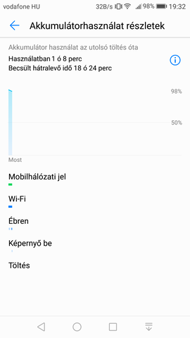

2019 áprilisban kapott új gyári akksit a P9, majd 1 hete felpuposodott, csaknem szétnyomta a kijelzőt. 2019 jan 2-i volt az akkumulátor. Megdöbbentem, csak a gyári töltőjével volt eddig töltve. Most ismét 10e volt az akksi. De annyira jó telefon, hogy még így is megérte.

Február közepén lejár a telefonom garija. Jelenleg ezt tudja az akksija gyári B504 ROM-mal, folyamatosan bekapcsolva (éjszakára sincs repülőbe) 2G/3G hálózaton, alvó állapotban mobilnet nem aktív. 4G-re téve, állandó mobilnettel is megvan a 2 nap és kb. 1,5-2 óra SoT. Érdemes cseréltetni, vagy ez jó állapotban van?
