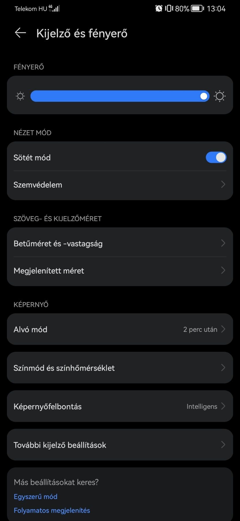

Még egy dolog, sehoo nem találok a menüben olyat hogy automata fényerő. Ez mi a franctól lehet, tuti hogy régen volt. Éjszaka az Always On Display nekem baromi fényesnek tűnik, gyakran lefordítom hogy ne merüljön annyira mert zavar.

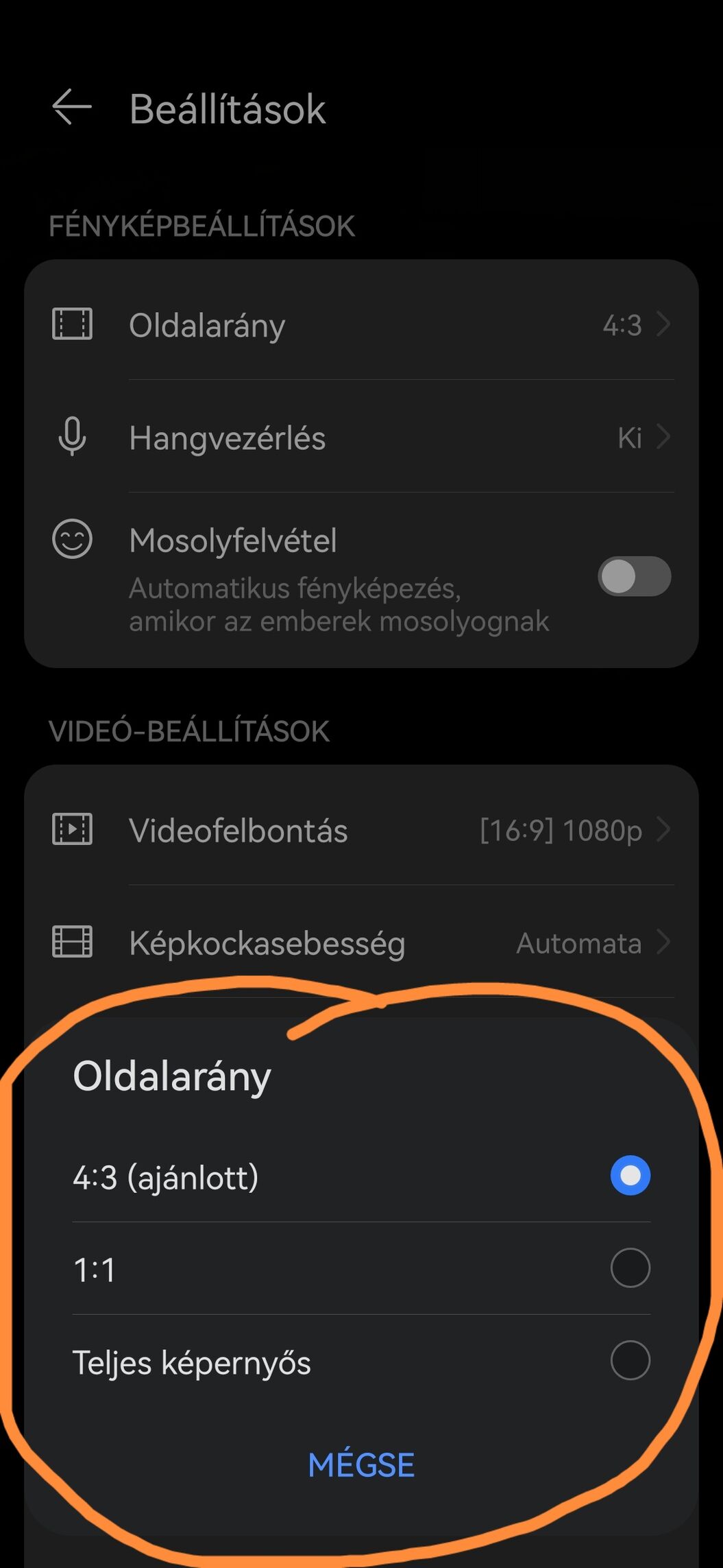

Itt NEM a felbontást tudod állítani, hanem a képarányt.
A 4:3-as kép (a kamera érzékelőjének natív mérete vagy 40 MP (pixel binning nélkül), vagy 10 MP (pixel binninggel).
A többi (kevesebb) megapixel szám az a kivágás miatt (1:1 négyzet-alakú, vagy a 19:9 hosszú, elnyújtott kép) a képre rá nem kerülő pixelek miatt van.
És a legutolsó firmware-ben is lehet állítani a kivágást (és vele együtt - automatikusan - a megapixel-méretet). Csak a frissebb firmware-knél már nincs ott zárójelben a megapixel-szám. De ugyanúgy állítható, mint a példának felhozott módon. -

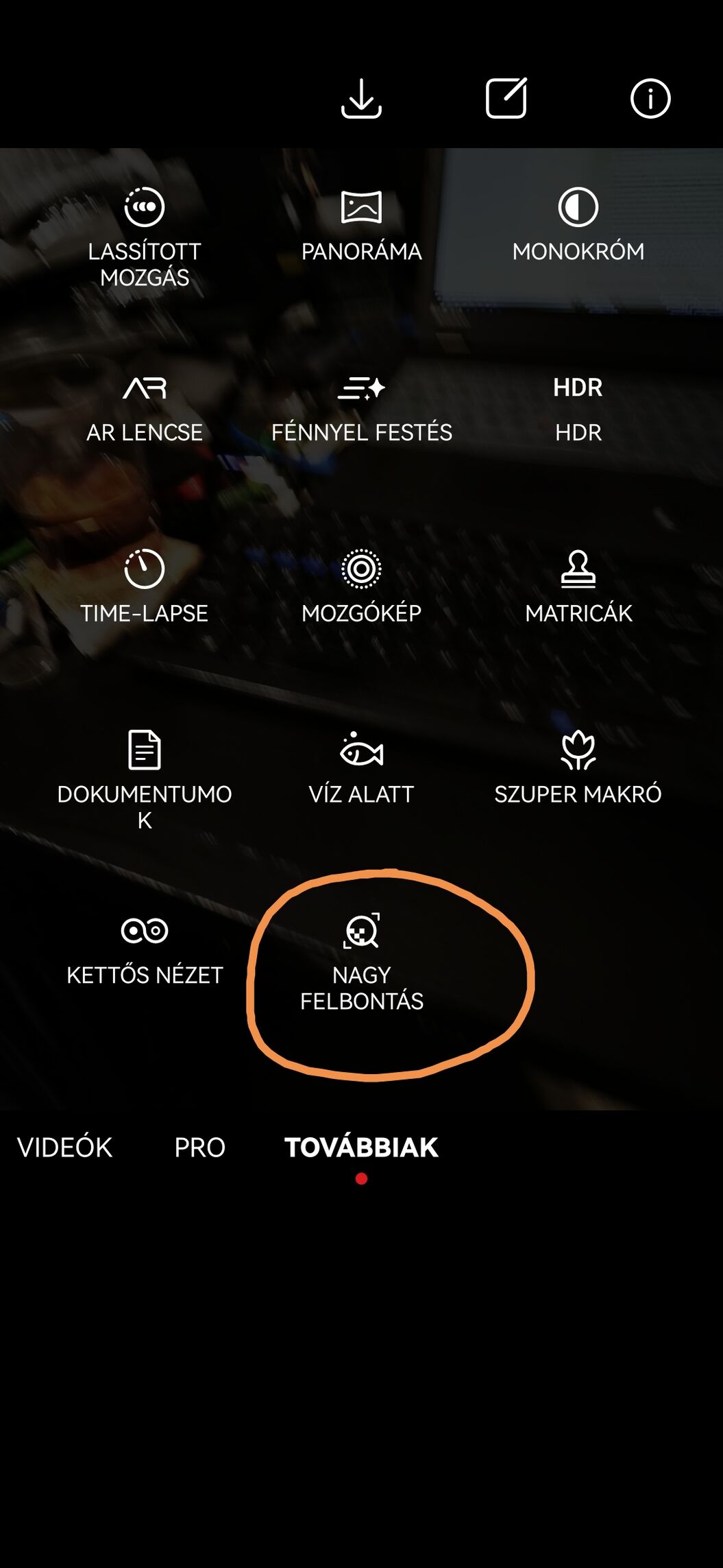

"Kívánságműsor" felbontást nem lehetett soha választani.
Vagy a 10 MP-es gyári alapértéket tudja, vagy a 48 MP-es nagy felbontást, ami a szenzor natív felbontása, pixel binning nélkül.
Ez az első szoftvertől a legutolsóig változatlanul hozzáférhető, csak máshová rakták el az 5-6-tal ezelőtti frissítésnél...[ Szerkesztve ]
