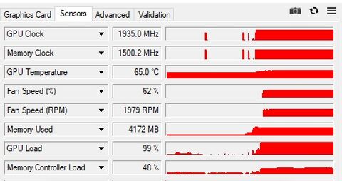

válasz Motion_Blur #560 üzenetére

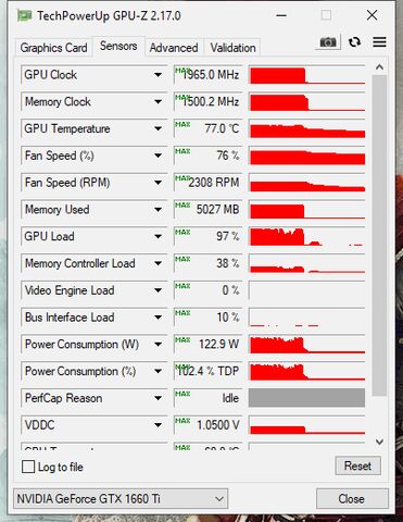

64fok volt ha maxon pörgött, de ha lockoltam a monitor 60hz-re, akkor 55fok

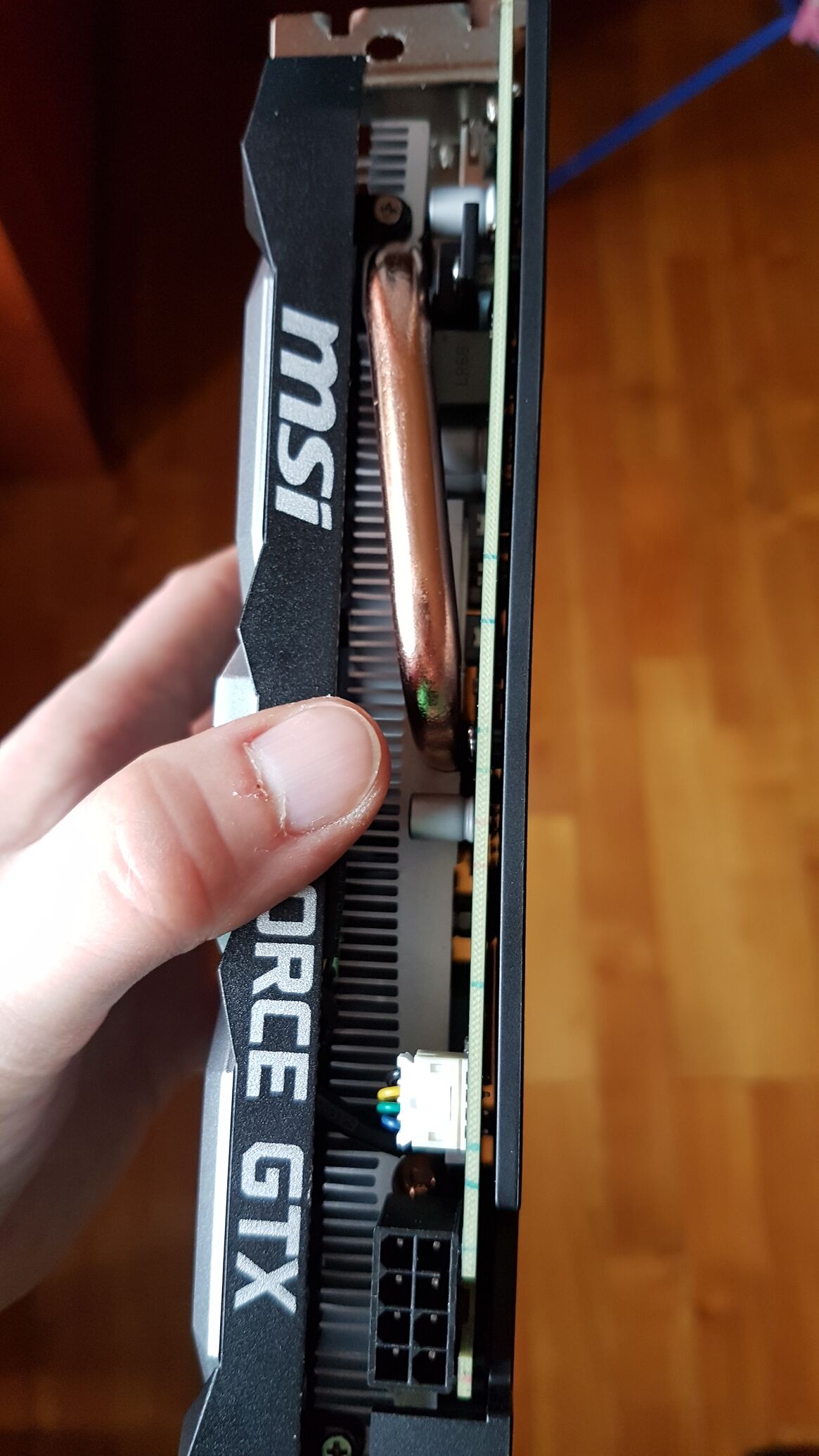

Még1 kérdés: ha megnézed a házban a kártyát, a backplate neked is eláll kb 1-2mm-re a kártya lapjától?

Csak 2 venti van és mini ITX ház, oldalról pedig telibe szekrény és asztal fedi, oldalt nem megy ki a hő :/ de jobb mint az 580 volt, 80 fok felé is ment és majdnem elszált a sztratoszférából a hangja alapján

Nem kemence, cpu 55 fok fölé nem megy, a gpu pedig 55 és 64 között mozog

Nálad automatikusan megy fel 2000 rpm-re, vagy te állítottad annyira?
A Ventus RTX 2060 is hasonló hőfokokat produkál, de 73 fokon is csak 1700 rpm.[ Szerkesztve ]
mcs
válasz Motion_Blur #622 üzenetére
Akkor más vezérlést kapott.
Nekem 1700on még finoman süvít, és 1800-1900tól felfele kezd el jobban hangoskodni. -

Teljesen gyári beállításokkal Time Spy alatt nem engedte 65 fok fölé viszont a Boost órajel 1890 és 1950 között változott. Gpu 2080-on lefutott Fire Strike alatt. 2100-on már kidobott. Destiny 2 alatt custom venti profillal tartja az 1950-et 60-64 fok között, de itt ugye freesync 75 Hz/fps max limitálás van. Itt a venti 40%-on tekert ami teljesen hangtalan. A BackPlate műanyag igen, ennek ellenére nem érződik gagyinak a kártya. Egyelőre tetszik. -

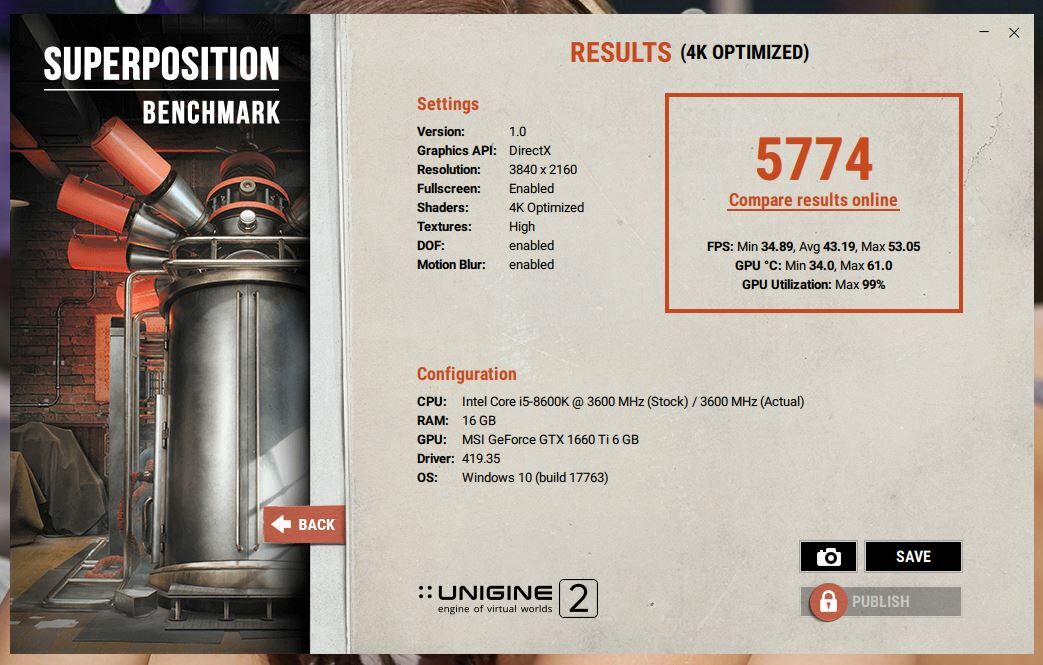

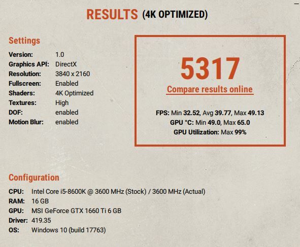

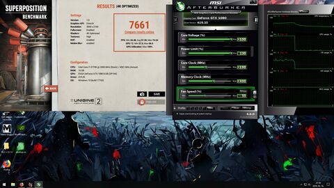

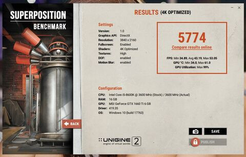

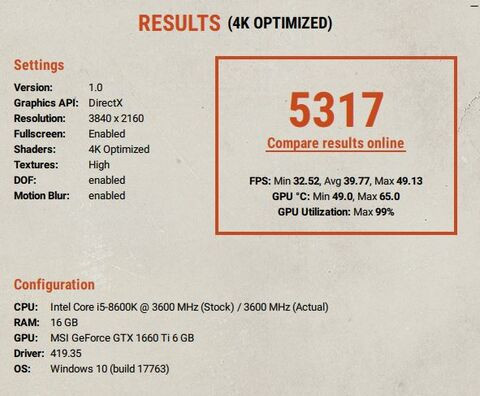

Akkor a 8k 2x annyira izzasztjaHa nincsenek bekapcsolva az árnyékolások meg stb.. effektek de látszik a tesztben is hiányoznak pl: a bejövő fény effektek is semmit nem izzaszt olyan pontokat dobál 8k-n is mint 4k-n
Valamint ha nem ismeritek ezt a tesztet ez nem nézi a proci teljesítményét bármit alá rakhatsz xD
De nézzetek körül superposition fórumban ha nem ismeritek
kb jópár éve nem jártam ott de elég jól ismerem már rég megbeszéltük ott a proci irreleváns nem számít mi van mellette kár vesződnötök vele hogy húzzátok xD
Volt aki 1080-mellé valami xeon-t használt vagy core qouadot és pont annyi lett neki mint másnak aki drágább procival nézte.

Tesztelgettem én is az alulfeszelést. Tesztek alatt stabilan 2040-2080 Mhz-et tudom tartani. Pedig elvileg a TDP limitből sem lép már ki a kari. E felett már crash-el. Aztán végülis maradt 0,9500V környéke 2000Mhz-el. Itt 40%-os venti fordulaton (semmi hangja nincs) 60-62 fok között megy a kari Destiny 2 alatt. Nekem ez több mint elég.
