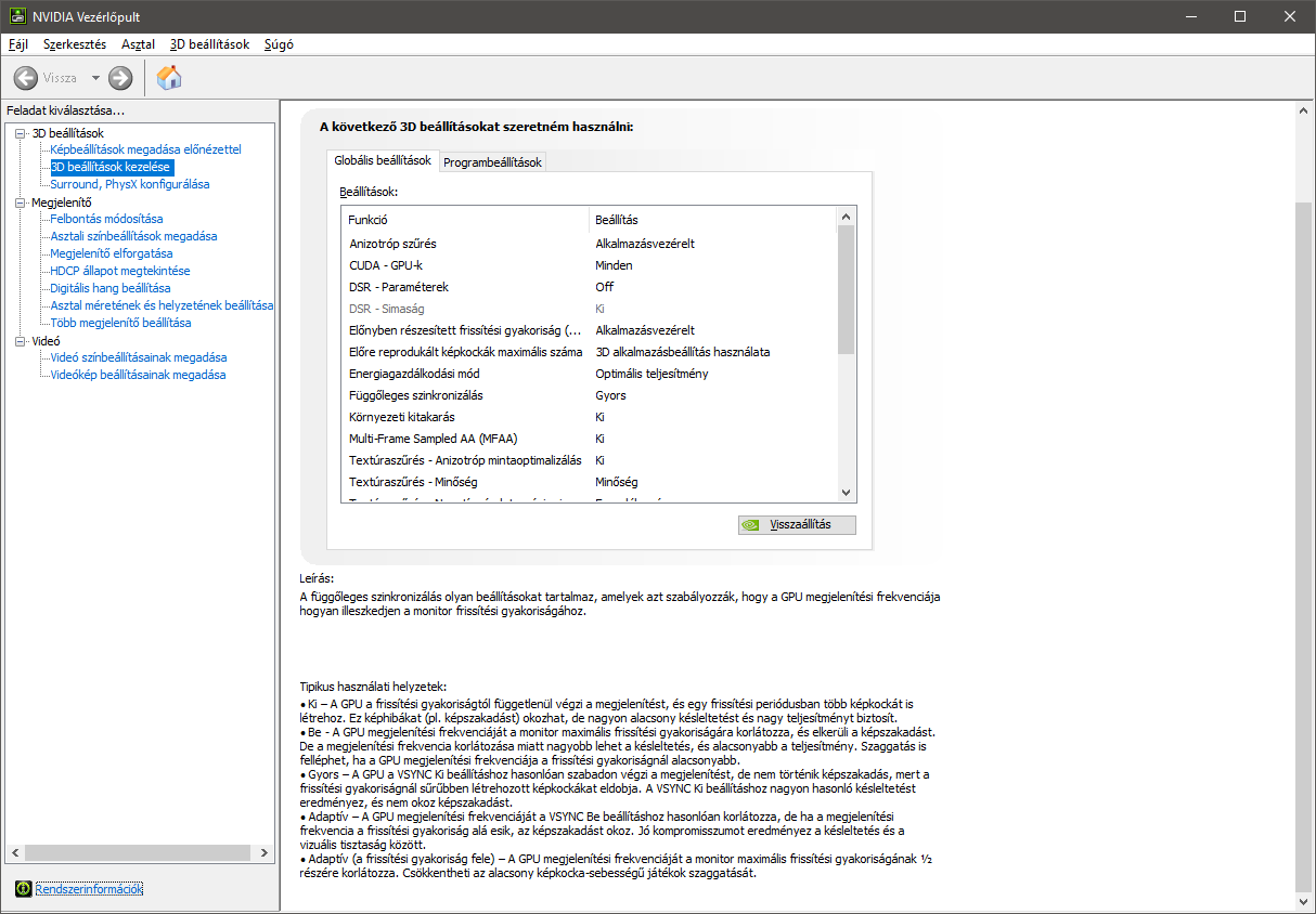

Most itt beállítottam globálisan ezt, de akkor ez nem azt jelenti, hogy az én esetemben a 144 Hz miatt 144 FPS-t kéne max mutatnia a gameknek!?
Alien Isolation és Metro Last Light, ahol eddig néztem és mind 2-nél túlment 144 FPS-n.Igaz mégis, amikor limitálom Riva Tuner Statics szerverrel az FPS-t 144-re, mintha tényleg eltűnne a kép szakadozása.
Egyébként, nagy Respect az NV-nek, hogy a Maxwellek is megkapják ezt az igen hasznos kis funkciót!
