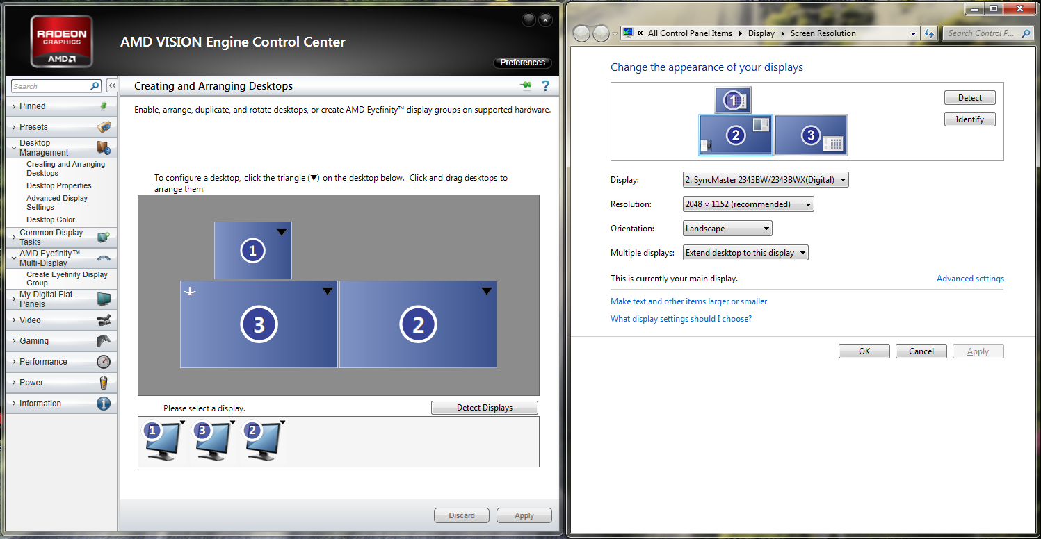

Hm, szóval bootnál mindenképpen érintkeznie kell? Akkor viszont mi történik? Mert így nem értem. Rendszeresen valami DP Link errorral indul a win (kivágja, hogy így nem lehet beállítani a kívánt felbontást), ennek ellenére kb 50% eséllyel mégis ott a kép... ha meg nem, akkor elég megmozgatni a csatit, és megjelenik a kép.
Az 1-es számú a DP-n lévő, de a 2-es számú van kijelölve elsődlegesnek, azon van a tálca.
Ez pedig már a vicc kategóriája:
(Nem, nem állítottam semmit, ez így egyszerre van szerintük)
proci985: Igen, ezt hallani is, bimbammol ha megmozgatom, és megjelenik a kép. Oldalra húzhatja minimálisan, de egyébként felfekszik a kábelkupacra az átalakító, szóval lefelé biztos nem. Még játszok vele egyszer

"ja, igen. az a legjobb, amikor a másol van a tálca és máshol az asztal ikonok"
na ilyet még én sem láttam.
Male: szedd le 12.1et és rakd vissza 11.12őt. 12.1ben úgy néz ki elszúrták az extended desktop kezelést, szóval emiatt is simán lehet a bajod. 11.12 stabil volt. 12.2previewet most húzom.
más, 12.2 preview out
AMD Eyefinity 2.1 technology enhancements
Custom resolutions – users can now choose from a much larger set of display resolutions for their AMD Eyefinity configurations -

Sajnos itt átszámozást nem találok. Be lehet jelölni, melyik legyen az elsődleges, de ennyi, a sorszáma attól nem változik.
Jaja, valami ilyesmi módszert alkalmaztam először én is. Megy is hetekig, hónapokig, aztán egyszercsak megzavarodik az egész. Nem hinném, hogy kábeleken, csatikon múlna, mert már minden cserélődött (a monitorok, a proji, a kábelek... de még az OS és a VGA is
Áh, muszáj lesz birizgálni most, hogy kiderült, jó a képminősége az adapternek. Egyik monitor az egyik DVI-re, a másik a másik DVI-re, a proji meg a DP->D-Sub átalakítóval a DP-re. Kiesik így a DVI->D-Sub adapter a rendszerből végre (helygond van vele), és a másodlagos monitoron felszabadul a D-Sub bemenet, amire néha szükség lenne.
1000%, hogy ezután megint a projit nézi ki magának, és arra dobja a desktopot... na majd akkor állok neki, ha amúgy is filmezés lesz... úgy két órával előbb elég lesz belekezdeniNa szép, van mivel küzdeni ott is
Nekem szerencsére egyforma a két monitor, és így a felbontás is (2048x1152), de azért itt is vannak furcsaságok, pl teljes képernyőn sokszor érezni, hogy a másodlagosnak jelöltön szaggat a film... aztán a másodlagosat leveszem 1920x1080-ra, és megszűnik a szaggatás (ok, mert pl FullHD a film, és a 2048-hoz nagyítani kell, de az elsődlegesen is ugyan ez a helyzet, ott miért nem szaggat..... és itt jön még az is, hogy egy sima SD filmnél is megcsinálja ugyan ezt, szóval mintha valahol néha lenne egy szűk keresztmetszet a rendszerben ilyen felbontás mellett). -

"a legfontosabb az, hogy ha megnézed a kijelzőazonosítókat, akkor az 1. számú kijelzőn legyen az win első számú kiterjesztése is."
Hogy teszem át, hogy a DVI-n lévő legyen az 1-es? Mert most a 2-es, de primary displaynek van bekattintva.
Egyébként a 3-as számú a proji, és ma épp arra pakolta át. A vicc, hogy amikor máshová volt kötve a proji, akkor is arra tette. Valamiért vonzódik hozzá"most mindhárom kijelző az 5770-en van?"
Igen, mindhárom az 5770-en van, az integrált pedig le van tiltva."az igp-nél a bios-ban oda kell figyelni, ha van olyan opció, hogy primery vga"
Igen... ez jól volt beállítva, az 5770 volt a primary. Induláskor volt is kép, csak amint indul a driver, már borult is... korábban is szívtam két kártyás megoldással (FX5600 + Matrox MilleniumII még WinXP-vel), és a win felülbírálja ezt sajnos, ha épp olyan kedve van. -

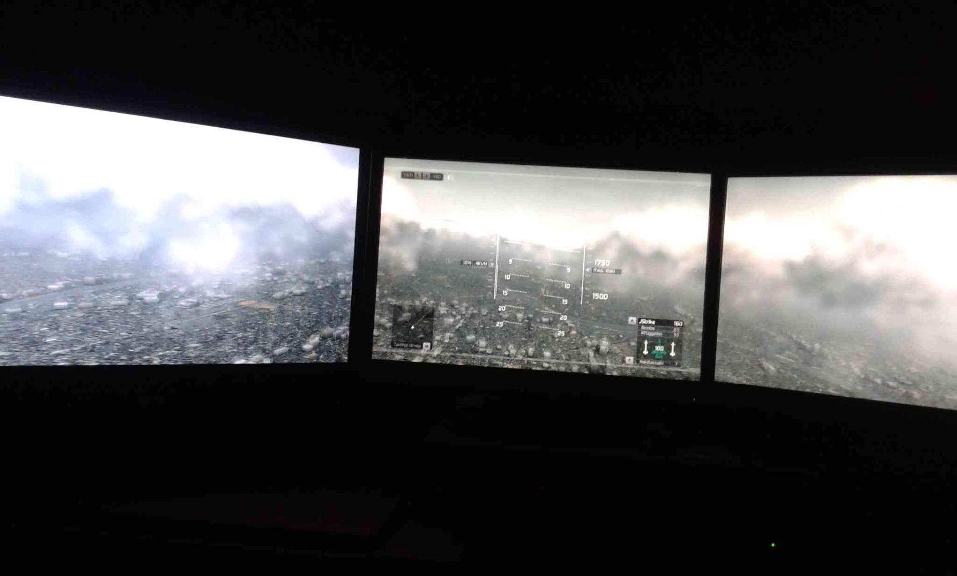

A 3 kijelzős Forza és a PC 3 képernyős mód között van különbség. Míg PC-n egy "nagy" felbontású képet oszt el 3 kijelzőre, addig a Forzánál, 3db xbox renderel 3 különböző képet, és a 3 képet szinkronizálja a 3 monitorhoz. Ezért kell ennél "fokok a képernyők között" állítani/megadni. Eyefinitinél ezt a FOV állítással lehet kompenzálni, de mégsem lesz olyan tökéletes, mint a külön lerenderelt képeknél.
Picit bonyolultan írtam, de remélem érthető a két féle 3 képernyő közötti technikai és megvalósítási különbség. -

Ezt a videót néztem: EVGA GTX590 Classified Quad SLI 2 - nakos -itt az oldal közepétől nagyon sok 3 kijlezős sourrond game videó!!!!
Itt látszik, hogy el van csúszva a monitorok között a kép (nincs kitakarás).
Nálam is van ilyen gond, de csak bizonyos játék felbontásokon (valamelyik hozzászólásomban már említettem, hogy a bezel compansationt nem alkalmazza játékoknál az eyefinity, hanem csak desktopban, és ez a képelcsúszás zavaró játék közben)Amilyen 3D progit linkeltem, ahhoz elfelejtettem írni, hogy drasztikusan lecsökkenti az fps-t

"attól hogy a partvonalról, logikusnak tűnő módon értelmetlennek tartod, hidd el, hogy nem az...
Most komolyan... aki nem hiszi, azt leültetem a gépem elé hogy püfölheti egy kicsit... kb szerintem két óra múlva szólnék neki, hogy hát akkor alkosson véleményt, akkor jönne a : ...hát így 10 perc próbálkozás után nem is rossz...., ok de két órája nyomod...
Törpieknek:
Káva: már leírtam, akinek van az is le írta: NEM VESZED ÉSZRE JÁTÉK KÖZBEN! Az ok az emberi szem, és figyelem korlátaiban keresendő. Persze jobb ha nincs, de nem zavar.
Bezel managment/Káva kitakarás: Ez annyit csinál, hogy a felbontást nagyobbra veszi a ténylegesnél, viszont azt a 2x 20-50 pixelt nem rajzolja ki, hanem a kártya lenyeli, tehát a kép nem ott folytatódik, ahol a másik monitoron megszakad, hanem "elveszik" egy része. KB mintha két lécet tennél függőlegesen a 16:9-es montirodra úgy hogy a három osztat egy arányú legyen. Szimulátornál ez nagyon jó mert nem törik meg a kép a monitorok között (főleg repülésben jön ki a lényeg, ha kell csinálok fotót)
Fps-nél, és munkánál nem használjuk a "bezeles" felbontást, mert munka folyamán ha a határon van, akkor elveszik a szemednek az infó, (pl excelnben egy oszlopot a káva kitakar), fps-ben pedig kényelmesen elfér a holttérben egy egész szakasz esetleg...

ezt több topicban leírtam, így most csak összevagdosom:
tettem egy vargakanyart, és a 3. konfigomba vettem egy 5750-et. gondoltam, megnézek egy belépő szintű eyefinity-t, mire elég. de én is jól megszívtam, mert ehhez a mókéhoz nem elég a passazv dp-dvi adapter, hanem aktív kell, mert nem engedi aktiválni a 3. kijelzőt. 2 nap óta dúltam-fúltam...
a hűtőjét azért lecseréltem, hogy passzív legyen. egy mini ninja-ra....
részeletes leírás. és egy kép:na, jó, 2...
tehát dühöngtem az aktív dp miatt, és keresgéltema neten, honnan is tudnék kukázni ey ilyen adaptert. közben rábukkantam erre a 2009-es cikkre. van benne szó eyefinity-ről, matrox-ról, és egy érdekels szoftveres megoldásról, a softth-ról.
lényege:
ha van egy erős kártyád 2 kimenettel, és még egy akármilyen 3d képes rütyvedt kis kártyád, és perce még egy nagy pcie síned, legalább 2.0 4x, akkor a fő kártya kiszámolja a képet, a 3. kijelzőe átküldi az arra kötött monitorra jutót.
tehát: nem kell se matrox, se surrond, se eyefinityy. ez utóbbi amúgy is nálma a dp adatpter mizéria miatt: kedes eyefinity, backup/6...van egy konfig file, amit szerkeszteni kell, és nem bőbeszédű egy leírás sem. a játék könyvtárakba berakott dll file-ok után nem akart semmi indulni, mert további dll hiányáért sikított a gép.
senki ne kérdezze, hogy hogyan sikerült, de a gtr evo-t és a gtr2-t sikerült elindítanom. gtr evo-ban valami bugok lettek, de a gtr2 hibátlan.
ráadásul volt egy kis huncutság. 2*22" 1680*1050 és egy 32"-os fullhd tv-m van. a tv-t hátrébb raktam, és úgy forgattam be, hogy a szemem perspektívájából pont elvágólag lett a monitorral. azt is 1680-ra lőttem.sötét szobában 3 tök egyforma monitornak hatott.
ja, a passzív gtx 480 alá betoltam egy 8400gs passzívat, segédkártyának....és akkor 2 kép. az egyik a szemem nézetéből, ahonnan a méretkülönbségek nem voltak láthatóak, és után egy távolabbról...
csak hogy világos legyen. egy nappali kép. elég rendes a méretkülönbség a bal és a középső kijelző között, és mégis sikerült összehoznom. és ugye jól látható, hogy nem rakhattam volna középre a nagyot az emelvény miatt. de pont a kis polc miatt kerülnek magasabbra a 22-esek, a kijelzők középvonala pedig egy síkba, és a tv-t hátrébb tolva optikailag egy bizonyos pontról egy méretűvé váltak...
sajnos a többi játék xp-n nem megy. de igazából pont a gtr2 érdekelt legjobban. hawx szétesik, valami ramkezelés, vagy sávszél probléma, (2 kártya nagyon messe van, mert ott a riser is), dirt2, f1 el sem indulnak.
de nem adtam fel.
ha lesz dp adatpter, azért a 3. konfigon csinálok egy közpes graf beállításokkal egy autós minitesztet. mire elég az 5750 egy E6300@2.1 ghz. gondolom nem sokra, habár várjuk ki a végét.
de azt már látom, hogy lehet spórolósan is összedobni 3 kijelző sjátékmódot. persez, ha nincs szanaszét pár monitor, akkor nem.....
a szofteres megoldásban az is érdekes, hogy kölönféle felbontásokat is össsze lehet hozni.
és akávaszélek: nem, nem zavaró. a legélvezetesebb nem apiótafülke nézettel, oldaltükörrel, hanema motorháztető, felső virtális tükörrel. a 2 kávaszél pont az első oszlopok érzetét adja, és így sokkal több látszika térből.és ekkor megnéztem a win7-en is
proci985 kollégának többszörös hála.
átküldött nekem szerkesztett softth cfg file-t és működő dll-eket.azóta tökéletes működésre bírtam: 5040*1050, és általában high beállítások.
gtr2
dirt2
f1 2011
shift1
shift2a shift2 valamiért medium-on is 30 fps körül produkál. elég gyalázat. az okra még nem jöttem rá. de a többi játék 40-50 fps, játszható, élvezetes. a 60-nak jobban örülnék, de egy szem gtx480-tól ez is szép szerintem.
még pár játékkal bírkózom.

lo A cikk tárgya három kijelző és egy AMD Radeon 6950 2GB kapcsolata, mindennapi használatban.
