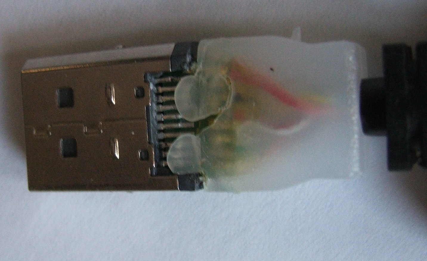

Most, hogy a belsejét nézegettem... a DP csati felénél mintha egy nem lenne beforrasztva, fél mm-rel a NYÁK fölött van a semmiben.
Pocsék fotó lett, de valamelyest látszik:A felső az... kicsit mintha ki is lenne csúszva az a tű. Ahogy kiszámoltam, a 20-as PIN, tehát "DP_PWR", Power for connector (3.3 V 500 mA).
...nem, nem a "becsapódásnál" ment szét, látszik, hogy soha nem is volt ráforrasztva a NYÁK-ra.
Szerintetek? Lehet, hogy ez a gond? Beforrasztassam, vagy ez direkt nincs bekötve?
