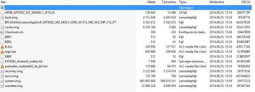

Igazából ide való téma lenne: SP Flashtool Readback opció.
De ha már erre jársz, akkor csak annyit, hogy az egyben történő mentés ezért veszélyes.
Merthogy azt szét kell bontani, de csak működő telefonnál lehet.Azonban a scatter alapján így is szérszedhető, pilótavizsgás módon, hex editorral...
Ezért szoktam mindig azt javasolni - és a leírás is ez miatt készült így -, hogy szakaszonként kell menteni. -

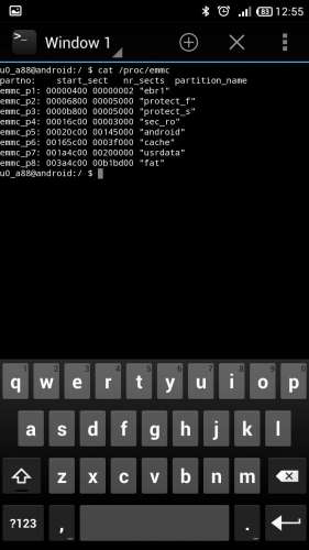

vinpilu #1539 üzenetére
Két dolgot tudok elképzelni:
1, a /system/etc/vold.fstab bejegyzései nem csatolják a "belső SD tárhelyet" (emmc@fat)2, a framework-res.apk -ban a storage xml-t módosították.
Sajnos a miui esetén van több vonal, van hivatalos, meg portolt, és nem biztos, hogy mindegyik ugyanúgy kezeli a dolgokat.
Az is lehet, hogy az általad feltett rom eleve arra volt fekészítve, hogy megnövelt adatpartíciót kezeljen, így az 1,-es pontban leírt módosítás logikus is lenne.Legjobb lenne a jelenleg elérhető 1GB helyet megnövelni a programok számára.
Az átparticionálás segíthet ebben az esetben, amiről itt olvashatsz, de nagyon észnél kell lenni, mert azért ez a tényleges háttere.Illetve, van egy jelenlegi partitions állapotom is:
Végre valaki, aki pontos helyzetfelmérést csinál, mielőtt kérdez!Még érdemes volna lekérni a
mount
és
cat /proc/emmc
valamint
cat /system/etc/vold.fstab
kimenetét. -

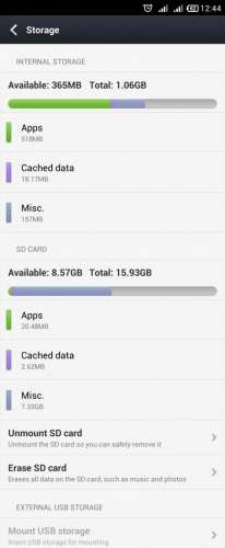

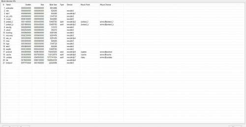

Ugyan nem CWM-mel kapcsolatos a kérdésem, de hátha egy szaki tudja a választ a problémámra.
Adott egy Cubot One MTK6589T procis 8GB ROM, 1GB RAM telefon. A gyári rendszerrel sem volt különösebb probléma, de kipróbáltam egy MIUI-t. Tökéletesen működött ez is, majd nem rég találtam egy frissebb MIUI-t, így belevágtam a telepítésbe.
Ez is rendben van egy dolgot kivéve, nincs internal SD-m (vagy internal storage, phone storage, ki hogy hívja). Valahol fent van a rendszer, van egy 1GB-os rész az alkalmazások számára és semmi más, főleg, ha nincs bent a külső SD (ami egy 16GB-os kártya).
Találtam egy screenshotot a tárhelyekről korábbi MIUI-val:
Itt pedig a jelenlegi állapot:
Van valakinek ötlete, mit ronthattam el, vagy hogyan lehetne a telefon belső memóriáját is használhatóvá tenni?
Legjobb lenne a jelenleg elérhető 1GB helyet megnövelni a programok számára.Update: Mondjuk most nézem újra a screenshotokat és látom, hogy jelenleg olyan menüpontom sincs a Storage menü alatt, hogy "changed default main memory", "Preferred install location" meg "Default write disk".
