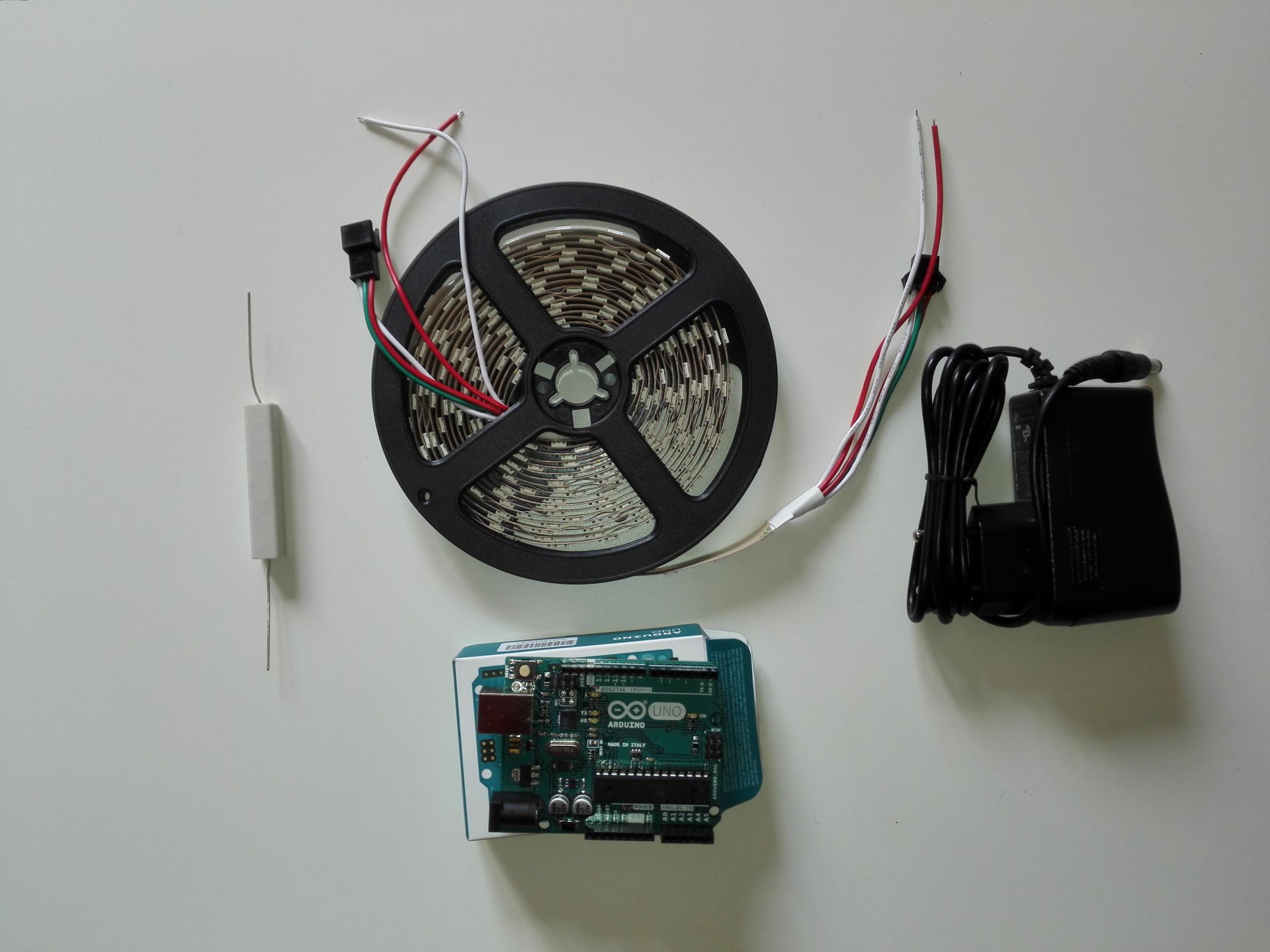

Ahogy a rajzon is van, az adatbuszra, de nem találtam információt arról hogy kell-e oda valami durvább darab.
Már megkaptam menet közben a választ.
Köszi -
mdav88
Én is építem a rendszert, már be van vezetékelve minden, csak az arduino klónt várom hogy megjöjjön.
kb 60 led van felszerelve, vagyis max 15W-os a rendszer.
Sehol nem volt szó róla hogy ide milyen teljesítményű ellenállást kell betenni a rendszerbe? pontosan mi a feladata?Előre is köszi.

Sikerült egy tesztkörnyezetet összeállítanom. A következő problémába ütköztem. Videó indítása után azonnal laggol a lejátszás, a CPU használat felugrik 80%-ra, ebből 30-at a boblightd 50-et a Kodi.exe fogyaszt. A színek változnak a LED soron hasonló sebességgel mint ahogy a laggoló videó fut.
Kodi nélkül teszteltem a LED sort a Neopixel library strandtest mintájával, kiválóan működött.Találkoztatok hasonló problémával? Milyen irányba induljak el, hogy lehet debugolni?
Konfiguráció:
Kodi 14.2 Win 7 (Vmware virtuális gép)
ws2812b szalag 60led/m
Sainsmart uno R3 lapkaKöszi

Jó híreim vannak!!
Az induláskor jelentkező kommunikációs port nyitási probléma megoldódott. A daemont teljesen újra kell telepíteni. Jelenleg az R476 verziószámú a legújabb. A cikkben a hivatkozást frissítettem, illetve ide is beillesztem: [link].
A C:\Boblightd könyvtárból a boblight.conf fájl kivételével mindent törölni kell, majd a letöltött fájlból kicsomagolni az újakat.
És voálá..
