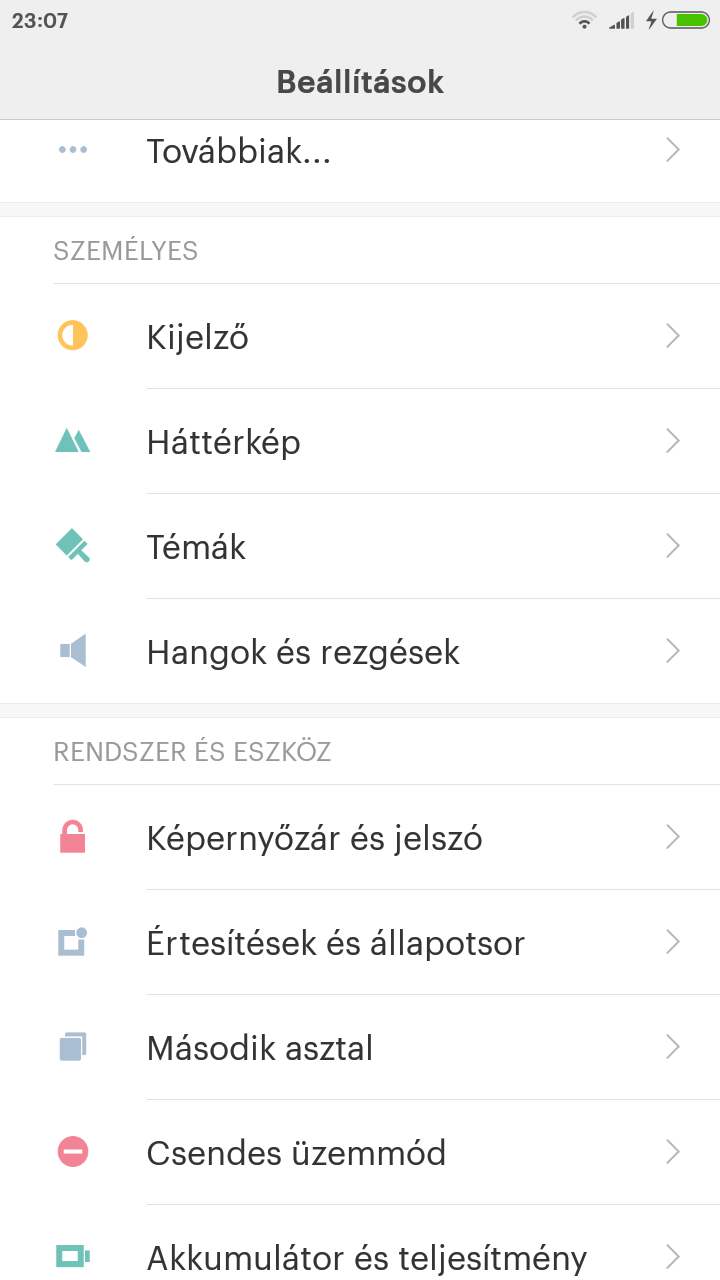

Amikor kitaláltam hogy megpróbálom megkérni az illetékest, csak ez a verzió volt még. Ezért én is azt szedtem le. Mint már írtam, aki készítette, MIUI fejlesztői jogokkal bír és ezért változott meg gondolom én. Majd a frissítésekre még rákérdezek.

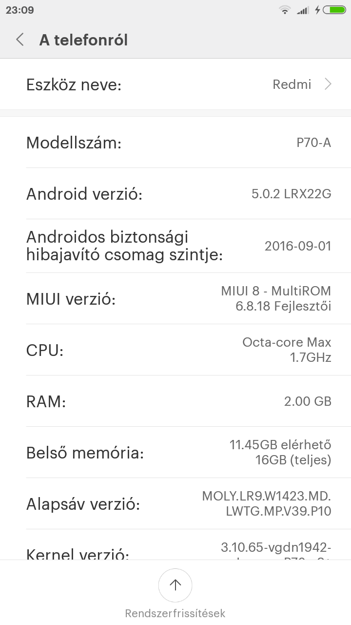

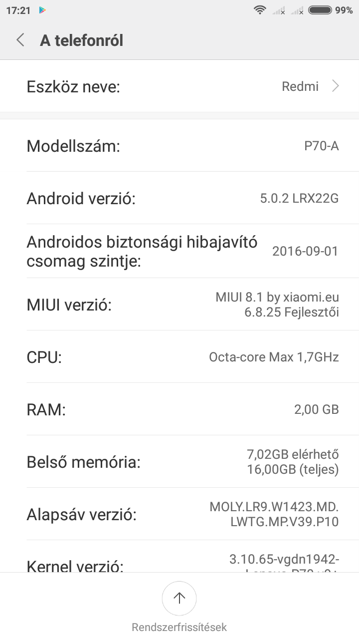

Be tudnád linkelni melyiket szedted le pontosan? Neked a 6.8.18 fejlesztői van fent. Nekem a legújabb 6.8.25 beta... Nem zavar, hogy angol, elvagyok vele, csak érdekel, hogy hogy lett magyar és fejlesztői, amikor a legújabb verzio beta. Illetve fent volt nekem a 6.8.18 is, de az is beta volt.
