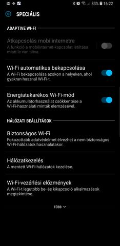

#7358
Ha le húzom a redőnyt akkor ott ki van kapcsolva a wifi, és mikor haza érek bekapcsolja, mit nem értesz ezen?
Az aksimat nem eszi ha azt mondom hogy 10% alatt úgy hogy óra is van rajta+ amikor vezetek a fejegységen is rajta van kb 1 órát, 90%on áll az aksi, és van mellette 1 órás kijelző időm, is.Somatom, ezt te ajánlottad még nekem.
Macika66
Nem engem nem értesz, hanem az egészet.
Bocs.Ha egy olyan helyen van bekapcsolva a WiFi-d, ahol nincs egyetlen WiFi-csatorna sem, akkor is be van kapcsolva attól a WiFi, hogy Te nem látsz WiFi-ikont a státuszsorban.
Ha lehúzod a redőnyt, akkor ott látszik (Oreonál) kérdőjellel a WiFi-ikon.Próbáld meg elfogadni, hogy az automatikus bekapcsolás és az automatikus csatlakozás két nagyon külön dolog!
Kikapcsolt WiFi-vel a telefon SOHA, SEHOVÁ nem fog csatlakozni. Sem automatikusan, sem manuálisan! -
Tiger.
