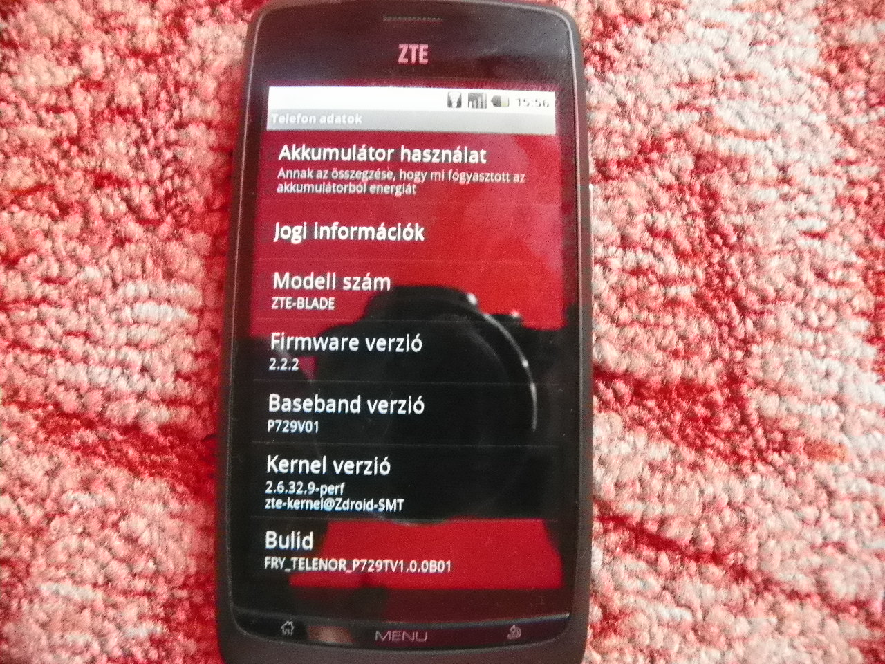

FRICKY
Van egy független blade-m Telenoros kártyával használom,mehet rá a T-s 2.2 frissítés vagy pedig bekavar a függetlenítésnek??
