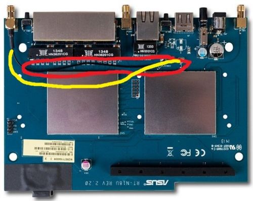

Eclips21
Eclips21 #4328 üzenetére
szétkaptam, egyértelmű volt a 97fokig melegedés oka
a pirossal bekarikázott antenna vezeték a sárga útvonalon haladt
szerencsére egy rugós bepattanós valami fogja le a hűtőbordát így szét se kellet szednem csak kihúztam alóla a vezetéket és egyből fel is feküdt szépen, előtte billegett
tapasztalat: helyből -20fok, 65fok netezés közben (85 helyett)

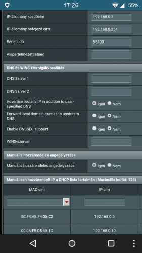

krealon #4314 üzenetére
Persze, az eszközoldalon meg is történik a beállítás DHCP-re, meg újra is indítom, mégis a szabad tartományból kapja a címet. Ez annál is inkább érdekes, mert statikus IP-címről váltok DHCP-re, tehát ennek a közbenső állapotnak, tehát a szabadon oszott IP-címnek nem kellene előfordulnia. Azzal, hogy az eszköz a routertől kapja meg az IP-címet, már teljesül az, hogy ő kér, mégsem a MAC-IP-binded listából kap -- csak jóval később, többszöri újraindítás után.
MaCS
krealon
MaCS_70 #4312 üzenetére
"A HGG egyszerűen nem hajtja végre a DHCP reservationt. Ott figyel a listáján egy eszköz, MAC-címmel, vágy szerinti IP-címmel, de dinamikus IP-t ad neki a poolból, aztán egyszer majd, többszöri újraindítás után adja meg a lista szerintit."
Mindig a kliens inditja a DHCP folyamatot.
Ha a szerveren atallitasz valamit, az addig nem ervenyesul, amig a kliens ujra nem probalkozik a DHCP-vel.Ezert szokas halozatbeallitasi, tesztelesi idoszakban kicsi (par perces) "Lease Time"-al dolgozni, majd ha mar vegleges format oltott a halozat, akkor lehet magasabb berleti idot megadni.
Bánatom a következő:
Találkozott már ezzel a hibával valaki?
