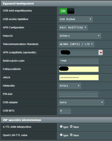

Hzsolt11
Sziasztok a segítségeteket szeretném kérni
Nekem nem sikerül rajta beállítani hogy a mobilnetemet használja.
Válaszokat előre is köszönöm -

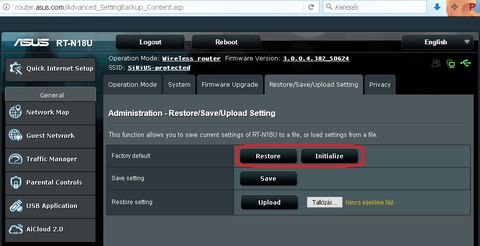

Az initialize több mindent töröl (jffs-t is).
"This option is new with 382_18219. Initialize will also remove the existing content of the /jffs/.sys/ folder which contains various data such as the (forecoming) Notification Center, Web History, etc... Restore will only erase the nvram configuration. "
[link]opsz, elkéstem
limpi
Megnéztem a manual-t is, amit persze tök rég nem frissítettek. Ott csak Restore gomb van.
Ami még vicces, hogy külön kiemelik:
"If issues occur, upload the latest firmware version and configure new
settings. Do not restore the router to its default settings."
J-)Ja, közben megtaláltam:
"Initialize will also remove the existing content of the /jffs/.sys/ folder which contains various data such as the (forecoming) Notification Center, Web History, etc... Restore will only erase the nvram configuration."
De persze ez nem hivatalos Asus infó... -

De ha már reset, akkor lenne egy kérdésem. Korábban erre szerintem csak egyetlen gomb volt.
Mostanra viszont kettő lett belőle:
Valaki el tudja mondani nekem, mi a különbség a Restore és az Initialize között?
Valamelyik megfelel az NVRAM törlésének? -

Intruder2k5 #11319 üzenetére
Saját tapasztalat: volt/van egy önkormányzat, ahol az N18U router-t jól beállítottam (140-es Shibby tomato), aztán a config-t lementettem.
Jött egy másik önkormányzat, ugyanilyen router, gondoltam ezt a config file-t visszatöltöm és szuperul működött. Látszólag. Ugyanis a mögötte lévő SPA112-ről nem lehetett kifele telefonálni. Minden más ment (pl. port forward, web böngészés, static dhcp, vendég hálózat stb. stb), csak az nyamvadt SPA112 nem. NVRAM törlés, majd egyesével végig mentem az egyes menüpontokon, láss csodát: lehetett telefonálni SPA112-vel.Szóval a lényeg: érdemes NVRAM törlés választani néha...
Üdv: Szabi
jag222 #11318 üzenetére
A hivatalos válasz az, hogy nem, tehát nem frissíthető, és a korábbi mentés sem tölthető vissza arra.
Nem hivatalosan persze jó eséllyel működni fog, de ember nincs aki megmondja neked előre, hogy mikor melyik beállítás lesz problémás. Egy nagyobb verzióugrásnál, vagy mint jelen esetben fork váltásnál sok változás történik az NVRAM-ban, de, hogy ebből éppen mi érint, azt nem tudhatja senki, ezért javasolják mindenképpen az NVRAM törlést.
