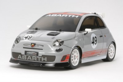

RCPortal
ritka???
dehogy az.....
majd mindekinek van, aki modellezik, egyet tuti talalsz nala
ma mar a kasznik sem ritkak....az egy dolog, hogy cserebe dragak...10k korul mocorog egy festetlen mini kaszni, lasd az abarthot ...mar lehet kapni...
es azert van sok am.....az megint mas dolog, hogy pl a Tamiya csak parat csinalt hozza, de van Carson
ok nagyon sok mini kasznit csinaltak, pl trabit is
nezzd csak:
