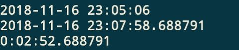

kovisoft
Két datetime különbsége timedelta típusú. Ezt nem tudod szimplán összehasonlítani egy int-tel. Helyette a timedelta-ból kell egy int-et csinálnod. Pl. ha az adott maximum másodpercet jelent, akkor a timedelta seconds attribútumával kell összehasonlítani. Ha a maximum stringben van, akkor először azt is konvertáld int típusra, valahogy így:
diftime = most - ido()
maximum = "10"
print int(maximum) - diftime.seconds -
egy kicsit segítségre lenne szükségem, mert elakadtam.
VAn egy sql-be datetime formátumba tárolt időm.
Ezt szeretném a datetime.datetime.now()-ból kivonni.
A különbözetet pedig össze hasonlítani.def ido():
db = MySQLdb.connect("localhost","user","rassw@rd","db",charset="utf8",use_unicode=True)
cursor = db.cursor()
sql=("SELECT ido FROM idotabla")
cursor.execute(sql)
results = cursor.fetchall()
for row in results:
ido = row[0]
return ido
most = datetime.datetime.now()
print diftime # idáig ok
maximum = "10"
print maximum - diftimeitt pedig már ugye hibát kapok.
A maximum is egy adatbázisból kiolvasott érték, ami int.
Ezt konvertáljam át time-ra? de datetime.datetime kivontahtó dateime.time-ból? -
