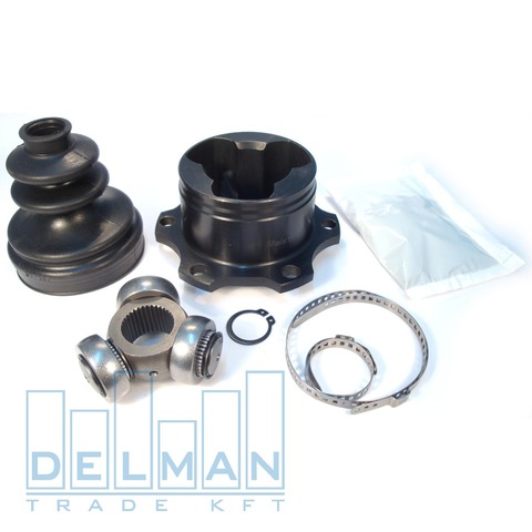

Azt is mondták h motortartó bak is lehet,vagy belső féltengely csukló
De z mind találgatás...
Ha motortartó bak akkor az minden sebességi fokozatban lehetne érezni szerintem.
Az meg h jó e a fétengelyem azt meg nem tudom hogyan lehetne megnéznem...
Kitekert kormánynál nem kattog nem ropog, ez a hiba szerintem kizárvaXBOX LIVE: rolandinho007
