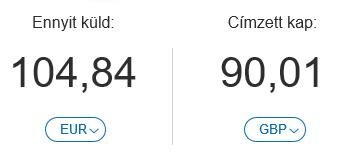

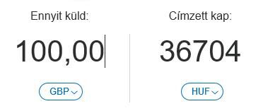

Ha küldöd a pénzt PayPal-al (személyes vagy kereskedelmi tranzakcióval) akkor neked kell a devizaváltás a küldéskor beállítani, amaz ami eltárolható csak vásárlási mód esetén működik.
Meg kell nézned hogy amikor normál vásárlás módban fizetsz a PayPal-al akkor is GBP- a terhelés a Revoluton ha €-ban vásároltál, ha ott € terhelés van, akkor a váltást küldéskor be kell állítani.

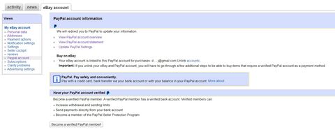

Nem egészen értem. Ha van PayPal fiókod akkor nincs értelme az eBay-en a kártyát megadni, hozzácsatolni. Főleg ha a PayPal és eBay össze lett linkelve hogy a PayPal a fizetés módja.
Ha nem a PayPal-al fizetsz (amihez a kártya hozzárendelve) akkor csak az eBay vásárlói védelmed van arról nem is beszélve hogy ugye az eBay-en el van tárolva kártya adat automatikusan tud pénz leszedni és nincs bekapcsolva az eBay-en a 2FA akkor bizony könnyebben tudnak meglopni.Ha a Checkout képernyőn a PayPal-t választva és belépve a kártyát kéri, akkor nincs elegendő fedezet, vagy ezt a jelzést kapja a Revoluttól a PayPal. Gondolom a PayPal-on akkor a kártya az elsődleges fizetési forrás?
