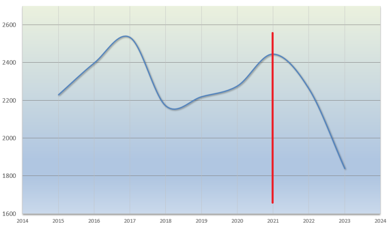

Nálunk ilyen volt a gázfogyasztás az elmúlt években, minden évhez november végi adat tartozik, most nem volt kedvem nyárit generálni. Csak a hőmérséklet miatti változás van benne, kivéve az utolsó két évet, ahol a rezsicsökicsöki miatt a HMV villanybojlerre került, amiatt a zuhanás, az első évben egy szolídabb (hiszen csak 2-3 hónap van benne), aztán egy nagyobb, ott már a teljes év melegvize bojlerről ment, plusz ebben az évben már a sütő is villanyos (de csak az, a főzés gázos), tehát az egyenkörülményekhez az utolsó két év számait kell letakarni.
asdf_
Én 2017-ben cseréltem kazánt.
Tehát nem az idei enyhe tél a tapasztalatom alapja.Hanem az enyhe 2017/18 és az erős 2016/17?
2015. júniustól 2016. júniusig 2305 m3,
2016. júniustól 2017. júniusig 2588 m3,
2017. júniustól 2018. júniusig 2252 m3, gáz fogyott nálunk.Azaz anélkül, hogy bármit csináltam volna és -az időjáráson kívül- bármi változott volna a fűtési rendszerünkben, a 2017 utáni évben volt 15% mínusz.
