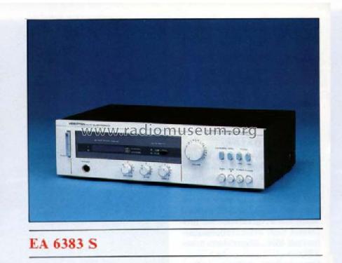

Volna egy Videoton ea 6383s erősítőm, ami búg, ha rá van kötve akármi, ha nincs... Gondolom a szabályzó részével lehet a gond, mivel ha áramtalanítom, igaz halkabb lesz, de nem búg! Esetleg még a védelemre gyanakszom... ( Amikor hozzáérek a kapcsolókhoz, automatán kilövi a hangot..) Nos ennek a kábelét is lekötöttem, és mégis folytatta a búgást. Reméelm csak földelési gondja akadt... Kontakt hibák voltak a csatlakozásoknál, de letakarítottam a fémet, így ez megoldódott! Segítségeteket előre is köszönöm! -
